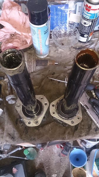

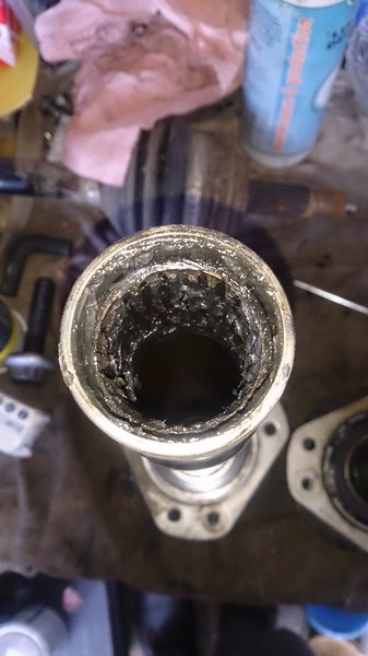

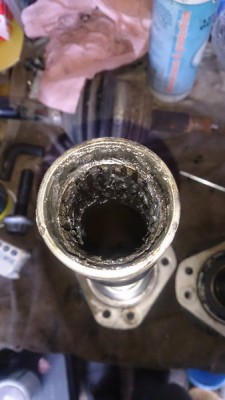

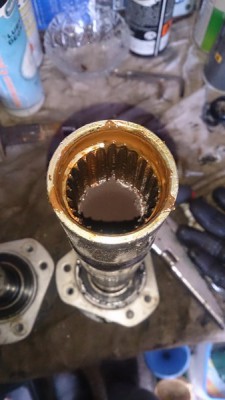

arbre intermediaire remplace, il etait temps!
l'etat de l'ancien, use a la moelle
et le remplacant
et le remplacant
Re: resideur
comment ça arrive a s'user ? il y a un mouvement de translation dans la canelure ??

non pas de mouvement, mais un defaut de graissage de ces cannelures!en fait il y a un joint torique sur l'arbre sortie de boite qui doit empecher l'eau de rentrer mais avec le temps malheureusement....... quand l'eau est rentree ca s'oxyde et accelere l'usure, une fois qu'un peu de jeu s'est fait, c'est mort ca prend un coup a chaque changement de rapport ou deceleration/acceleration!

Je ne vois pas le défaut sur l'ancien arbre intermédiaire...
Et c'était quoi le symptôme ?

Hello à tous, désolé mais étant en vacances pas vu le message ! Le défaut est au niveau des cannelures internes de l'arbre,presque totalement bouffées !
