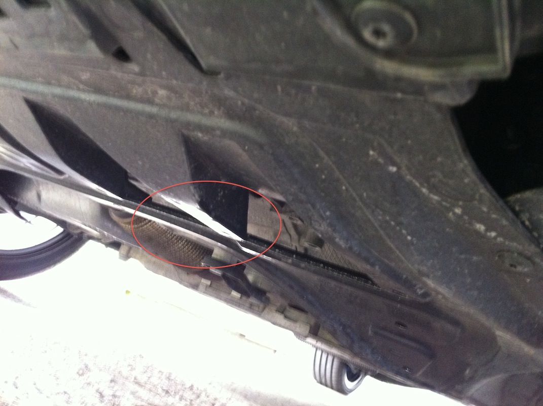

Bon finalement en vérifiant sous la voiture une goute à l'avant gauche et "zone humide"?
C'est pas de la graisse et rosâtre ça ressemble bien à du liquide de refroidissement,
je penche donc pour un problème de durite... à confirmer...

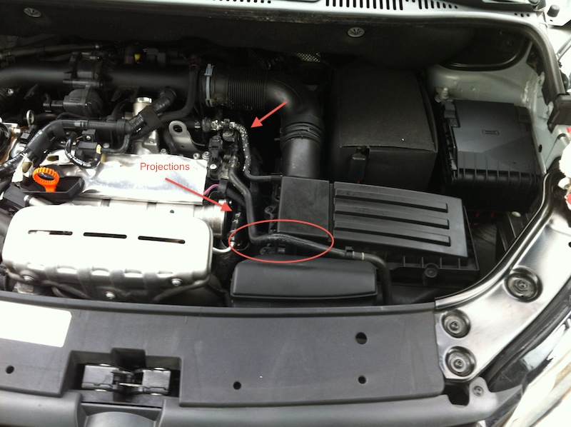

Bon, trouvé. Je roulais peu j'ai un peu insisté aujourd'hui pour bien chauffer le moteur, et le problème est apparu nettement, c'est la durite de refroidissement haute.
Assez incroyable il y a plusieurs trous comme si elle avait été mâchée ::yik:: ,
en titillant j'ai carrément réussi à produire un jet continu ::yik::, je m'explique pas le phénomène, sur une durite qui a 6mois :?: quelqu'un à reonctré le m^me problème ? une mauvaise série ?
1ère visite pour panne au garage dès demain matin... au bout de 2 mois... la fiabilité Allemande :wink:

Mc Rai a écrit :Effectivement après si peu de kms, cela parait bizarre :roll:
Est ce que ça ne serait pas des bêtes qui auraient pris tes tuyaux pour leur repas :?:
J'ai quelques écureuils qui squats mes pins, à part ça je ne vois pas, faut se glisser sous la bagnole,
et l'espace à ce niveau quasi sous le capot est très restreint, ça bouffe du caoutchouc les écureuils :mrgreen: :!: :?:
