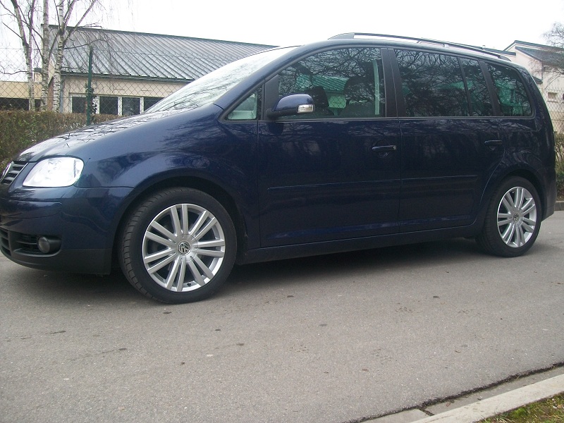

Voici le résultat avec les Bilstein B4 + ressort eibach -30 sur mon
[img]download/file.php?id=9871[/img]

Re: Ressorts courts pour Touran (& amortisseurs)
c'est impec comme ça! j'ai hate d'y venir moi aussi, mais je serais surement en 18 malgré tout
dis moi, comment tu trouves la tenue de route avec l'ensemble B4/Eibach?sense80 a écrit :Voici le résultat avec les Bilstein B4 + ressort eibach -30 sur mon![]()
bah écoute pour faire simple, c'est un bon compromis entre confort et tenue de route et je trouve que c'est très bien adapté au Touran.
Avec les 16 pouces le confort c’était pas mal, maintenant avec les 17 c'est un poil plus raide mais supportable: ça fait pas "tape cul" quand même !
Quoique quand la route est défoncé
ou alors que madame décide de prendre un dos d’âne a 45 km/h
