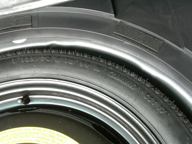

Chez www.123pneus.fr c'est ça ?
Si le pneu ci dessous est bon, la jante seule chez VW 96€ + pneu 75,50 € avec les frais de port = 171.50€ cela reste intéressent.
[img]http://www.touranpassion.com/forum/imag ... er_705.jpg[/img]
Modifié en dernier par webjo le 17 juil. 2008, 16:45, modifié 3 fois.
Antares
Messages : 3570
Message par Antares »
Ca a l'air en effet; je vérifierai à l'occasion les 99M...

Preuve à l'appui, je te confirme que c'est bien exactement le meme pneu Continental que j'ai dans le coffre du Crosstouran :wink:
[img]http://www.touranpassion.com/forum/imag ... ze_182.jpg[/img]
webjo
Messages : 3436
Localisation : 77 et 84
Message par webjo »
Antares a écrit :
webjo a écrit :
Sans vouloir te bousculer peut tu voir rapidement car je part en vacances fin de semaines prochaines. Merci à toi. ;)
Qu'est-ce qui ne faut pas faire je vous jure... :mrgreen:
Merci bien à toi. ;)
