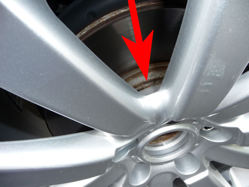

Peut t'on repeindre ou passer un vernis pour ne pas que ça rouille et que doit je utiliser?

Oui tu peux le repeindre,tu protege bien l'endroit du passage des plaquettes et c'est bon..
Deja fait sur d'autre voiture et cela tient bien. :biere: :wink:

Quel type de peinture à utiliser ?

De la peinture haute température !!!!
Re: webjo
Moi, je dirais une peinture qui résiste aux hautes températures car lorsque l'on freine cette zone chauffe pas mal :wink:

Te prends pas le chou Webjo, n importe quelle peinture fera l affaire, la partie du disque que tu montres chauffe pas.
Prends de la peinture haute température si ca te rassure mais fais pas les pieds au mur pour en trouver...
As tu déjà essayé d enlever cette oxydation ?
Si c est pas le cas tu devrais commencer par ca avec un papier de verre fin ou une brosse métallique douce...

Oui j'avais fait un nettoyage avec une brosse métallique douce avant de monter mes jantes Omanyt mais dès que c'est mouillé la rouille apparait.
Re: webjo
Exactement comme sur la partie friction du disque donc, sauf que pour cette dernière ca part au premier coup de frein.
Ca n aura aucune incidence technique et ca reviendra, je me prendrai pas la tete à ta place...
Sur des étriers éventuellement mais pas sur un disque.
Mais bon, " c est vous qui voyez" :lol: /zenn:

Armel, je ne suis pas trop d'accord avec toi.
Je viens de faire une heure de ville et je peux te dire que tu ne laisse pas le doigt posé au niveau ou José souhaite peindre ses moyeux.
Perso, j'opterais plus pour une peinture spéciale température. :roll:

La peinture haute température couvre 650°, c est excessif, mais qui peut le plus peut le moins.
De memoire de la peinture "ordinaire" couvre 200 degrés... :wink:
