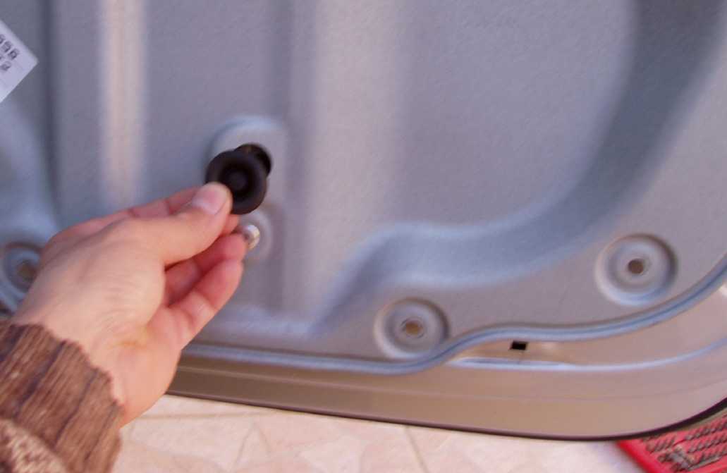

Bien, j'ai réussi à déclipser cette foutue vitre de son support et à retirer le panneau métal !
En fait, sur un touran de 2008, il n'y a qu'un support de vitre en bas au centre.
La vitre possède un trou qui permet de la solidariser au support plastique blanc à l'aide d'un double axe passé en force.
Pour déclipser la vitre et retirer le panneau métallique:
1 - Retirer le cabochon en caoutchouc en bas au centre.
2 - Baisser la vitre jusqu'à voir 2 petits cylindres plastiques les un dans les autres en face le trou.
3 - Pousser le cylindre du centre puis le cylindre plus gros (petit marteau + poinçon)
4 - Monter la vitre et la scotcher en haut.
5 - En haut à droite, décrocher les 2 clips blanc qui tiennent à la serrure en retirant la partie centrale des clips puis en poussant le reste.
(J'ai utilisé une vis placo vissée légèrement et tirée à la pince pour extraire la partie centrale.)
Voilà, je suis en attente de la clé 12 étoiles pour débloquer les 2 grosses vis de la serrure.
J'essaierai ensuite d'analyser son problème de non ouverture intermittente (soudure, ressort...?)

Super, et merci pour les photos neptune06
Tu n'as rien cassé en chassant les cylindres ou les clips en plastique?
Les cylindres, tu les récupères dans le bas de la porte une fois le panneau enlevé?
Clodon

Non, pas de casse en poussant les clips.
Je l'ai ai récupérés en passant la main entre la plaque métallique et la portière, mais on peu très bien les laisser tomber dans le fond de la portière et les récupérer une fois la plaque retirée.

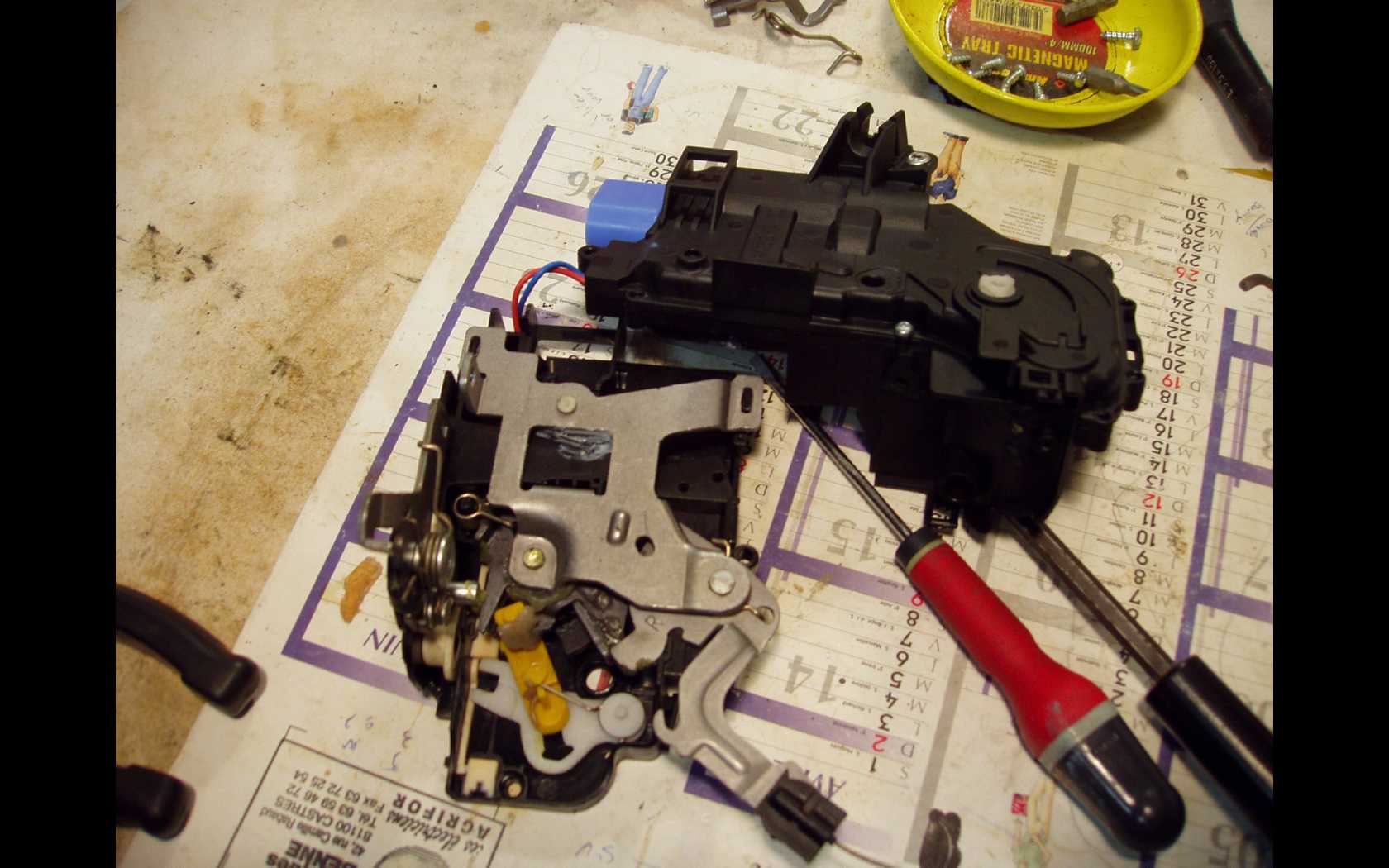

Ce soir j'ai retiré et démonté la serrure.
En main juste reliée au faisceau, je constate le problème : "clac" "clac" à l'ouverture par la télécommande et la partie rouge n'arrive pas à basculer. (Fonctionnement correct une fois sur 10 environ)
J'ai ouvert le boîtier, refait quelques soudures et tout remonté et la, plus de problème !
Je viens de remonter la serrure et vais tester ceci durant les jours à venir sans tout remonter complètement au cas ou...

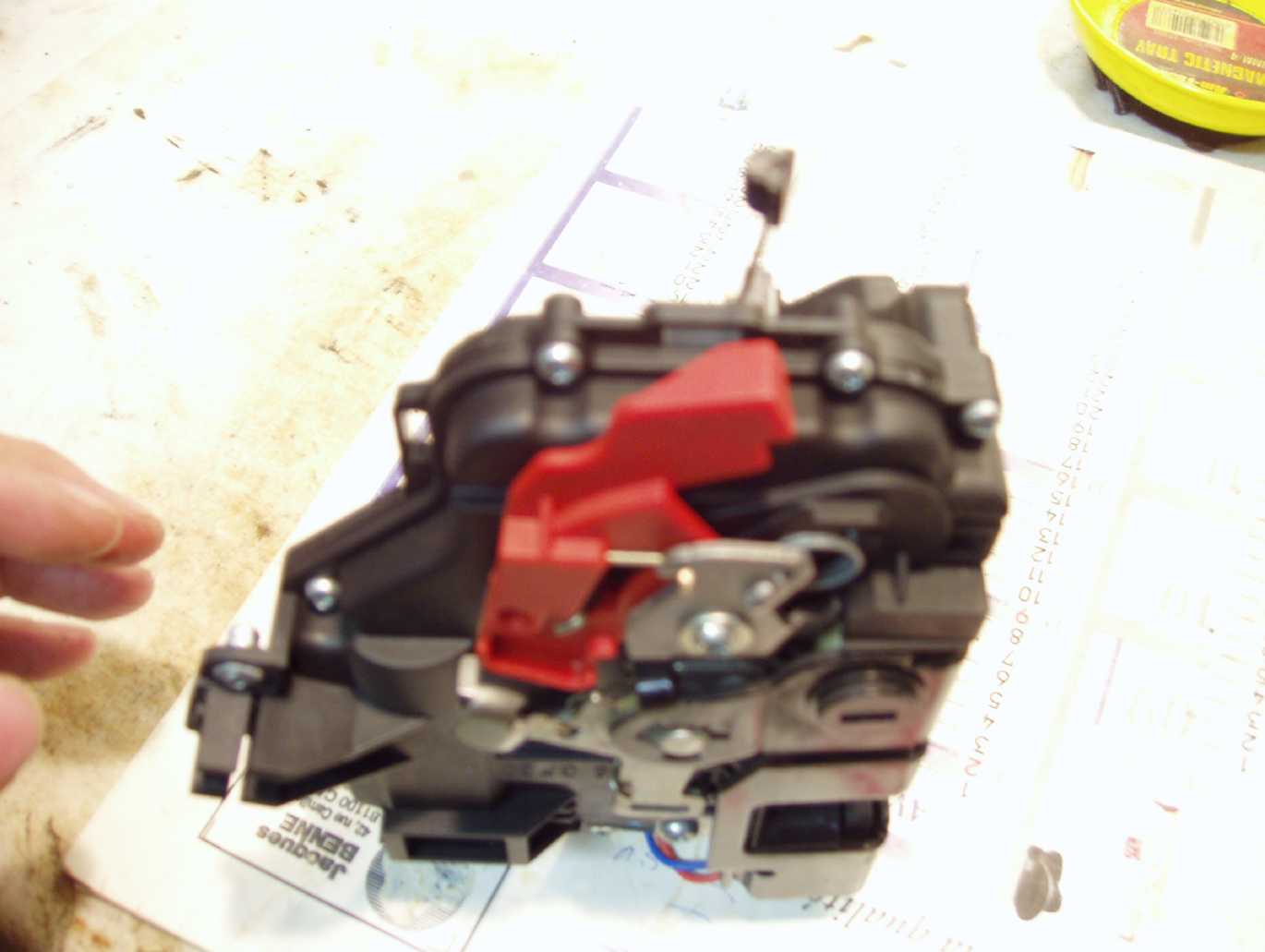

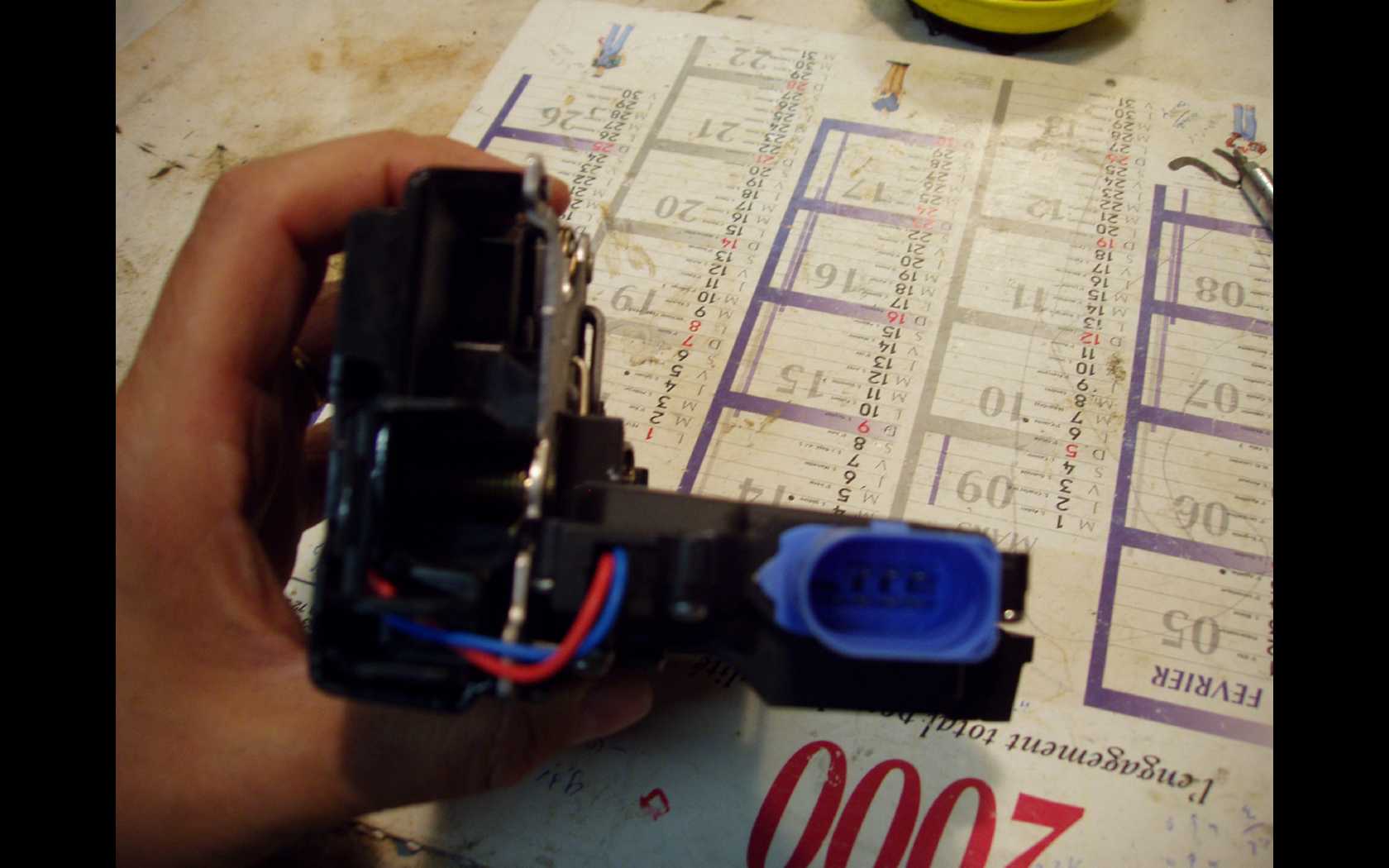

Voici quelques photos du boitier :

Le problème est donc mécanique? Un "dur" ou frottement au niveau de la pièce rouge? J'avais graissé cette partie sans rien démonter mais sans succès. Y a-t-il des traces, marques ou autres qui indiquent un frottement?
Merci pour ce reportage et toutes les infos. Je suis rassuré et me lancerai dans le démontage sous peu. .252./
Clodon

Non ce n'est pas au niveau de la pièce rouge qu'il y a un pb. Je pense que c'est plutôt à l'intérieur du boîtier (mécanisme qui entraine la pièce rouge).
D'ailleurs, je ne voit pas pourquoi il y a 2 moteurs !
J'ai bien vu celui qui ouvre et ferme, mais l'autre, je n'ai pas cherché son utilité et j'ai tout remonté.
Bonne chance de ton côté...

Le second moteur doit sans doute servir à bloquer l'ouverture des portes de l'intérieur une fois la voiture verrouillée (impossibilité d'ouvrir en cassant une vitre et en actionnant la poignée intérieure). Il y a un double verrouillage.
Tu fermes la voiture avec la télécommande (une pression et le verrouillage de sécurité est activé, impossible d'ouvrir de l'intérieur) tu repousses sur la télécommande de fermeture (deux pressions successives, l'ouverture est possible de l'intérieur).
Et pour le remontage, les deux pièces blanches (cylindres) chassées les unes dans les autres pour maintenir le mécanisme de la vitre, pas de difficulté particulière?
