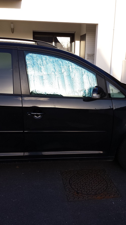

Comment as tu fait pour les vitres ? Tu aurais des détails à faire voir ?
touran56
Messages : 4
Enregistré le : 24 mars 2014, 20:54
Re: Aménagement couchette dans touran
Message par touran56 »
J'ai acheté a bricomarché un kit isolant pour garage 29euros.
il y a du scotch spécial, j'ai pris les mesures mais ce n'est pas facile...
et j'ai scotcher la découpe pour que cela soit plus propre.
Sur les fenêtres latérale cela tiens tout seule .
mais pour le hayon et le pare brise je vais acheter des ventouses.
Tu peux même te tromper car il y a 6m²!

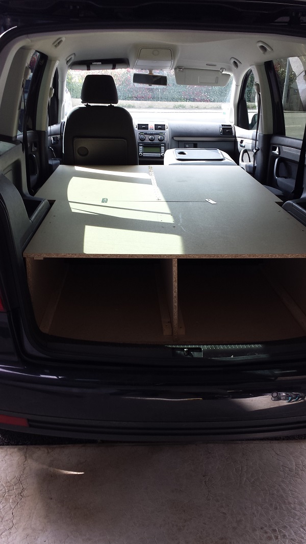

max_thib
Messages : 16
Enregistré le : 04 juin 2013, 03:20
Message par max_thib »
Bonjour SAMSAH,
merci pour ton commentaire ;-)
pour ce qui est de l'énergie personnellement j'ai rajouté une batterie auxiliaire ce qui me permet de brancher ma glacière un ventilateur ou bien le chauffage en hiver.
mais cela ne résoudra pas de problème de lumière et de bip quand tu ouvres les portières...
pour ce qui est du coffre j'ai enlevé l'ampoule ce qui me permet de laisser le hayon ouvert sans lumière.
le plus simple pour toi afin d'éteindre le tableau de bord est peut-être de verrouiller les portes ?
(tout en laissant des fenêtres ouvertes pour y accéder même si tu reclaques les portières avec la clé à l'intérieur...)
Je ne c'est pas comment le tableau de bord du Sharan fonctionne mais sur le Touran ça fonctionne ;-)
max_thib
Messages : 16

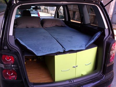

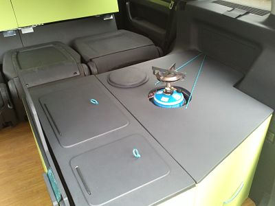

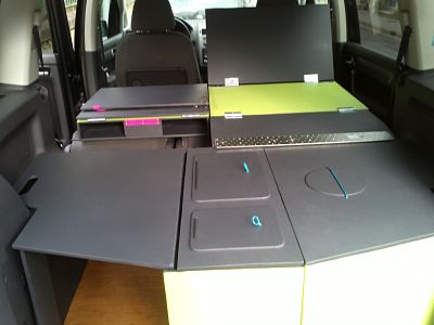

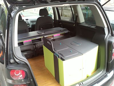

Voici des photos du Proto Touran 2.0 ;-)
Je travaille en ce moment à le rendre compatible sur un maximum de véhicules (principalement monospaces mais aussi break, SUV et 4x4).
Une fois optimisé et rendu compatible il sera commercialisé (j'espère pour le printemps prochain).
L'objectif est de réaliser une petite production raisonnée, locale et artisanale. Je travaille en partenariat avec l'entreprise de réinsertion professionnelle "Oser Forêt Vivante" basée sur Nantes. C'est une menuiserie qui prendra en charge la partie découpe et préparation du bois.
Le prix définitif sera communiqué au lancement, je travaille à le diminuer tout en gardant un produit de qualité. C'est certain que le meilleur moyen serait de faire sous traiter à l'étranger mais ce n'est pas dans mes projets :wink:
Voici un lien vers la page Facebook de Nomad-Addict ainsi que la vidéo de démonstration.
N'hésitez pas à diffuser largement ;-)
Pour suivre l’avancement du projet :
Allez sur la page Facebook et cliquez sur "J'aime"
Si vous n'avez pas Facebook Rendez-vous sur le site internet et inscrivez vous.
La page : http://www.facebook.com/Nomad.Addict
La vidéo :
le site : http://www.nomad-addict.com (site en construction)
Bon visionnage et à bientôt :shock:
Si vous avez des conseils ou des idées n'hésitez pas :wink:
Maxence

Bonjour Max_thib et la communauté!
Merci pour ta réponse. Voici enfin la mienne sur cette affaire de lumières :
- portes : j'ai débranché le capteur de la porte arrière par laquelle j'entre toujours en mode camping & plus d'allumage !
mais attention, en l'absence de ce capteur, si les portes sont verrouillées, Sharan n'est plus informée de mon arrivée et l'alarme s'enclenche au 3e mouvement!
solutions : ne pas verrouiller le véhicule… ou désactiver l'alarme en ouvrant et refermant aussitôt une portière d'à côté ( la lumière s'éteint tout de suite)…
NB : vitres ouvertes, l'alarme se déclenche avec le vent…!
- coffre : en mode camping, je le laisse ouvert autant que faire se peut, au bout de 10-15 minutes, les lumières s'éteignent.
(j'apprécie qu'elles s'allument dans certaines situations, donc je garde mes ampoules :-)
- tableau de bord : du coup, il me semble que le voyant ne s'allume plus… ou qu'il s'éteint très vite… (je confirme dès le prochain wild camping ;-)

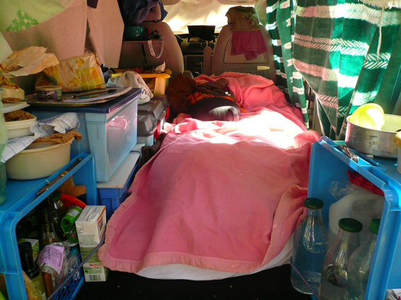

Aménagement modulable et très fonctionnel de Sharan :<br />Coût = 0 €. Fait avec les moyen du bord et prévu pour un démontage rapide. Les caisses se calent entre elles ainsi qu'avec des sandows. Et tout s'empile et se compacte si besoin.

Bonjour à toute la communauté,
Voici quelques photos du nouveau kit d'aménagement que j'ai réalisé. Il est entièrement fabriqué chez "Oser forêt vivante", une menuiserie d'insertion professionnelle basée à Rezé (44). l'ensemble pèse 36,5 kg, il se met en place en moins d'une minute et est compatible sur de nombreux véhicules (Touran, grand C4 Picasso, Grand Scénic, Kangoo, Berlingo... Break, 4x4, SUV...) Nous exposons au salon du tourisme et des loisirs de pleine nature de Bretagne vendredi samedi et dimanche prochain (13, 14 et 15 mars). L'entreprise est toute jeune et a besoin de se faire connaitre alors passez le mot ;-) J'ai des places à offrir pour ceux que ça intéresse (contactez-moi via Facebook)
Plus d'infos sur ma page facebook
