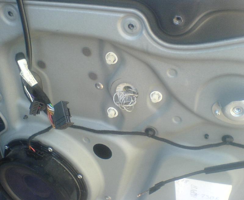

tour14
Messages : 78
Enregistré le : 24 août 2007, 22:53
Message par tour14 »
Cet aprés midi mon epouse m'appelle en me disant:
je ne comprend pas la vitre ne remonte pas, donc elle rentre et la j'ai tout compris en entendant le bruit.
De plus j'avais lu qu'il y avait des soucis avec les vitres donc j'ai demonté:
voici des photos cela explique mieux:
(demain chez vw prix?)

t'as demandé une prise en charge à 100% même si t'es hors garantie
tour14
Messages : 78
etant donné l'age et les kilometres du vehicule (146000) on peut considerer que cela est de l'usure.
par contre si ca recommence deans 6 mois la piece est garantie
prix de l'element cassé 28€
