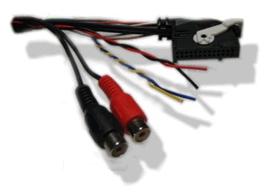

Un coup de VAG com est nécessaire pour la caméra de recul, il faudra
passer à la concession, ou achèter le câble.
le câble:
l'interface:
Cette interface DVD-VIDEO vous permettra de connecter un lecteur DVD, ou encore une caméra de recul, directement sur votre Système de navigation d'origine. Vous pourrez alors bénéficier de la vidéo directement sur votre écran de navigation et du son via vos hauts-parleurs d'origine.
L'installation est enfantine. Il suffit en effet d'alimenter l'interface (+ et -) et de la brancher derrière le bloc Radio/Navigation. PLUG N PLAY.
Vous reliez ensuite votre source vidéo (lecteur dvd, console de jeux, caméra de recul, etc.) et l'installation est terminée.
voila les infos que j'ai trouvé.

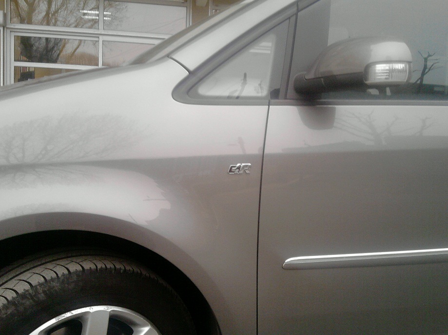

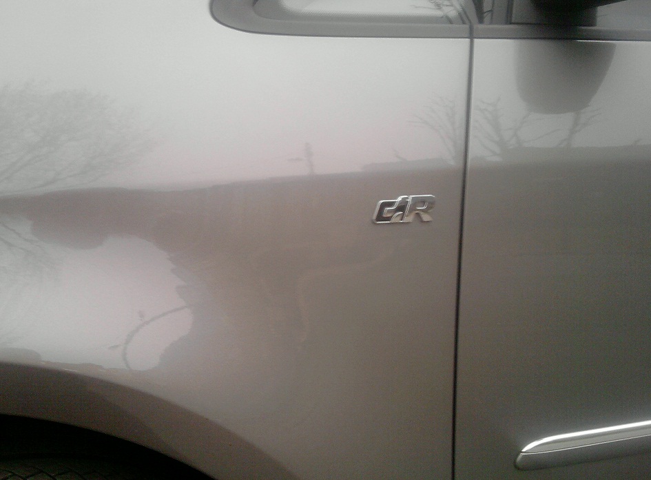

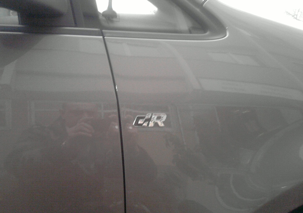

@ mig95fr: par contre, sur tes photos, on ne voit pas bien tes beaux logos r-line :D

[quote="toutounoir"]@ mig95fr: par contre, sur tes photos, on ne voit pas bien tes beaux logos r-line :D[/quote
Salut,c'est vrai que mes photos ne sont pas terribles, je vais voir si j'en ai pas d'autres ou les logos sont plus visibles, sinon demain je reprend des tofs,
