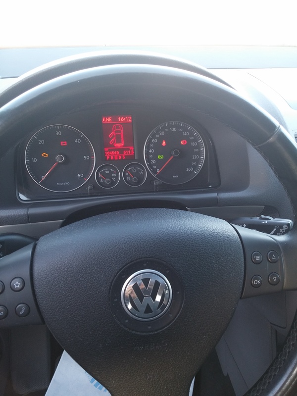

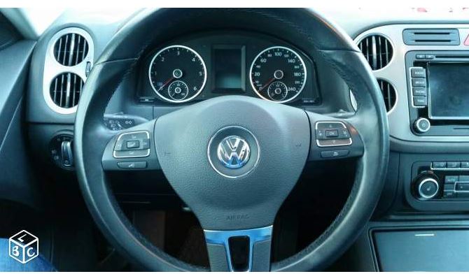

Je reviens sur mon volant:
Quel est le gain de passer de celui là:
A celui là, sachant que je vais monter l'option Bluetooth
Re: zigzag84
ben pas mal de changement de calculateur et autre :
Je te laisse voir, il y a un topic qui en parle
si tu veux voir ce que j'ai
post420464.html#p420464
