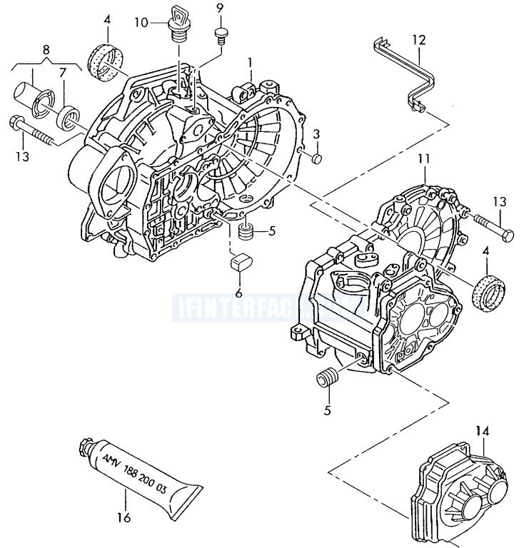

Ma boite est une GQN de type 02S et non 02Q. (1T1 1.9 105ch BXE Match 2006 - 160.000Km)
Du coup je ne vois pas cette orifice sur le schéma détaillé de la 02S (CQN) :

Si ta boite de vitesse est concerné par cette bague (cela dépend de a référence de ta boite) je te conseille de faire l'opération qui est plutôt rapide et peut couteuse.
