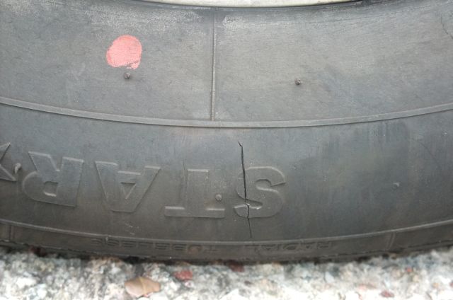

Pneu légèrement coupé sur le flanc
Message par teixda »
Je viens solliciter votre avis sur une légère coupure d'un pneu arrière droit sur 1 ou 2 mm de profondeur (merci le trottoir !)...au visuel cela vous parait il nécessiter un changement ou représenter un danger ?
Merci pour votre aide.

farnouche
Messages : 999
Localisation : LILLE
Re: Pneu légèrement coupé sur le flanc
Message par farnouche »
je dirai => changement le plus rapidement possible
car en cas de fort pression sur le pneu, il risque d'éclater
car reste mon avis , peut etre parano :mrgreen:
aldabar
Messages : 113
Enregistré le : 13 juin 2011, 20:44
Localisation : Belgique
Message par aldabar »
prendrai pas de risque...
remplacement pour moi

DSG_91
Messages : 2761
Message par DSG_91 »
+1 a changer très rapidement :923:
Un petit coup de popgom puis livraison chez euromaster pour le montage :::///...

teixda
Messages : 13
Enregistré le : 17 juin 2011, 14:42
Vous me faites peur y a vraiment un risque immédiat de crevaison ... quelle est l’épaisseur de la gomme à cet endroit ?
Jc2eler
Messages : 239
Enregistré le : 02 janv. 2006, 14:21
Localisation : Bourges
Message par Jc2eler »
Bonjour
Un "bon" professionnel du pneu te fera une réparation à chaud avec du caoutchouc je pense.
J'avais bien "limé" un pneu sur un trottoir cet hiver, il en manquait un gros bout sur le flanc, et 20€ plus tard, mon pneu était réparé.

the_squal31
Messages : 3751
Localisation : Toulouse
Message par the_squal31 »
si tu veux limité les risque et que veux attendre avant de le changer si est a l'arrière il faut le surveillé par contre si il est a l'avant je le passerai dérrière car a l'arrière les effort dynamique sont moindre et que si il éclate les conscéquences seront moindre sur la tenu de route
Je pense que ton pneumatique n'est pas un pneumatique de "marque" donc, je ne m'enquiquinerai pas, je prendrai 2 pneus neufs non "de marque" sur le net.
Ce n'est pas une critique..... Michelin ça fait belle lurette que j'ai laissé :wink:
C'est juste pour dire qu'il serait plus sécurisant si pbme de budget de prendre 2 pneus de ce type au lieu de rouler avec.
Si le pneu éclate et que tu perds le contrôle ben 2 pneus coûteront moins cher que la franchise + malus
Il est usé comment ce pneu sur la bande de roulement ? Si mi usure ou plus ben ma foi, sans regret

teixda
Messages : 13
Les 4 pneus sont neufs (ils ont 2000 km) donc j'ai la chance de ne pouvoir en changer qu'un seul.
