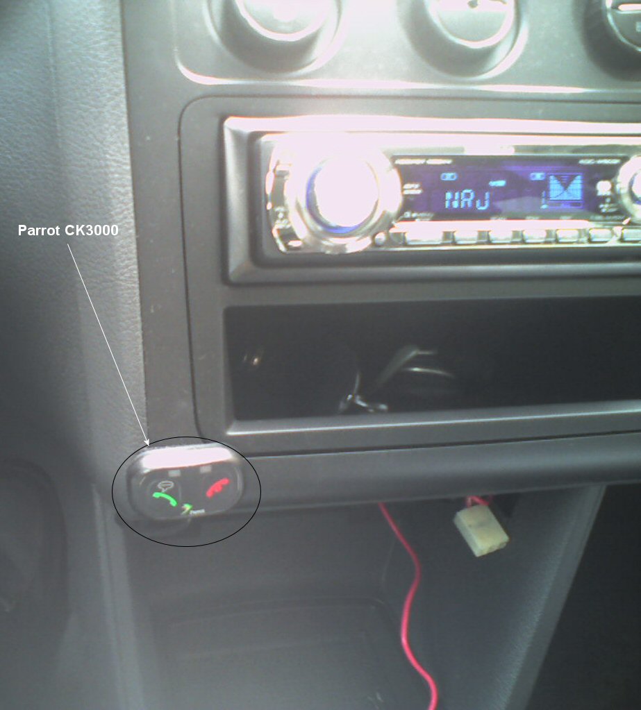

lorenz054
Messages : 5619
Localisation : Nancy (54)
Message par lorenz054 »
En attendant une petite photo de l'installation préparatoire au Kit Parrot CK3000 :
