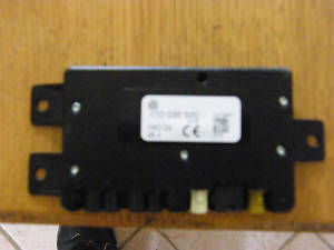

dernierement j'ai installé un rns510 dans mon touran de 2004 equipé d'un mfd2 j'ai reussi a brancher les deux fils d'antenne mais la radio n'etait vraiment pas terrible et en regardant dans le menu du rns510 il n'y avait qu'une seul antenne qui fonctionnai .apres plusieur recherche le mfd2 n'a pas le systeme diversity integre alors que le rns510 oui .alors en cherchant dans etka je me suis rendu compte qu'il y avait un boitier diversity derriere la boite a gant donc il suffit juste de l'enlever et de connecter directement la fiche double qui arrive directement des antenne il se connecte directement sur le rns510 le fils est suffisament long car tout vient de la console centrale et la miracle les deux antenne fonctionne .le boitier est tres difficile a enlever il est cacher derrier la boite a gant sur la traverse derriere l'airbag .

chris7619
Messages : 27
Enregistré le : 29 mai 2009, 09:41
Localisation : YVETOT
Re: Touran : 1 ou 2 antennes radio & connection
Message par chris7619 »
voici le boitier en question

chris7619 a écrit :voici le boitier en question
Merci Chris, ça c'est info intéressante
Je vais regarder ça demain
Je vous tiens au courant
Bon ba ! J'ai démonté tout la boite a gant et RIEN !!! j'ai pas trouvé ce fameux boitier diversity !!!!
Je suis dégouté !!!!!
salut poupmax
si tu as un boitier deversity il te suffit de suivre les filles d'antenne qui arrive du gps si il parte directement a l'arriere c'est que tu n'as pas se boitier mais si il parte sous la planche de bord il te suffit de les suivre car le boitier est bien cacher normalement les deux filles d'antenne sont attacher avec les deux autre qui reviennent du boitier pour allez a l'arriere
a+
chris
sharan 140cv dsg carat 2012
poupmax
Messages : 990
Message par poupmax »
Salut Chris
Je te confirme je suis en diversity, les 2 câbles antennes partent dans le tdb mais je ne vois pas ou ils vont, il y a un boitier électronique qui me gêne l'accès !!!
