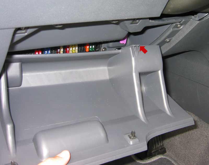

Non, je n'ai pas regardé.
Il est ou le fusible, sur le coté gauche du tableau de bord ?
Re: Montage RNS 510
Posté : 18 déc. 2011, 12:04
par DSG_91
en bas a gauche du volant, derrière la trappe :)
Re: Montage RNS 510
Posté : 18 déc. 2011, 12:34
par husky14
ok merci.
Comment on reconnait le fusible du poste ?
Désolé du dérangement :p
Re: Montage RNS 510
Posté : 18 déc. 2011, 12:54
par DSG_91
Re: Montage RNS 510
Posté : 18 déc. 2011, 13:55
par husky14
Merci bien.
J'ai trouvé, le fusible est dans le compartiment moteur et il est bien grillé.
Mais est ce que c'est juste le fusible qui a fait la fumée blanche qui est sorti vers le volant avec l'odeur de cramé ?
N'y a t il rien d'autres qui aurait pu cramé ?
