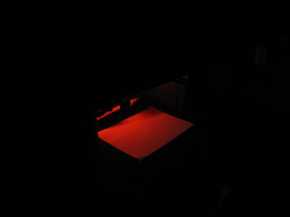

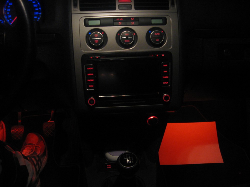

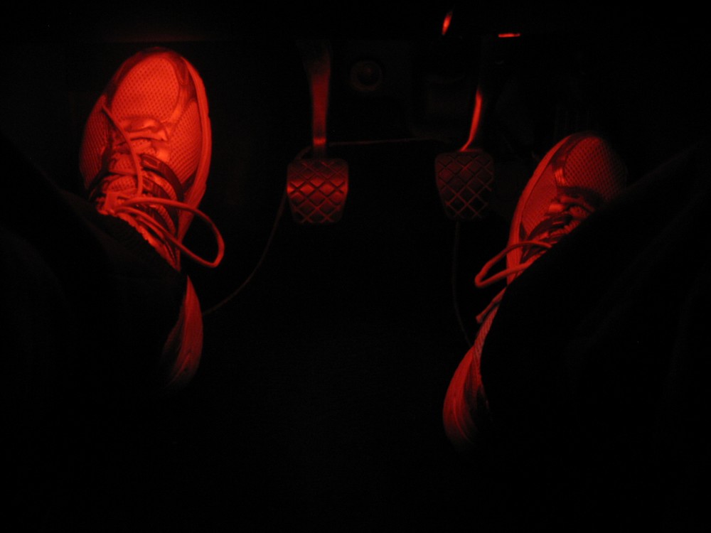

Bonsoir,
Voici les photos du montage définitif de l'installation. Hélas, je n'ai pas un appareil de haute qualité. Je suis donc monté dans le véhicule et déposé une feuille blanche au sol.
Je peux vous assurer que le rendu est magnifique. Mon voisin, qui lui a une PASSAT, est stupéfait. Si je trouve un bon APN ...
- Pédalier
- Intérieur 5.JPG (66.91 Kio) Vu 2764 fois
- Arrière gauche
- Intérieur 4.JPG (38.71 Kio) Vu 2764 fois
- Places avant
- Intérieur 3.JPG (94.23 Kio) Vu 2764 fois

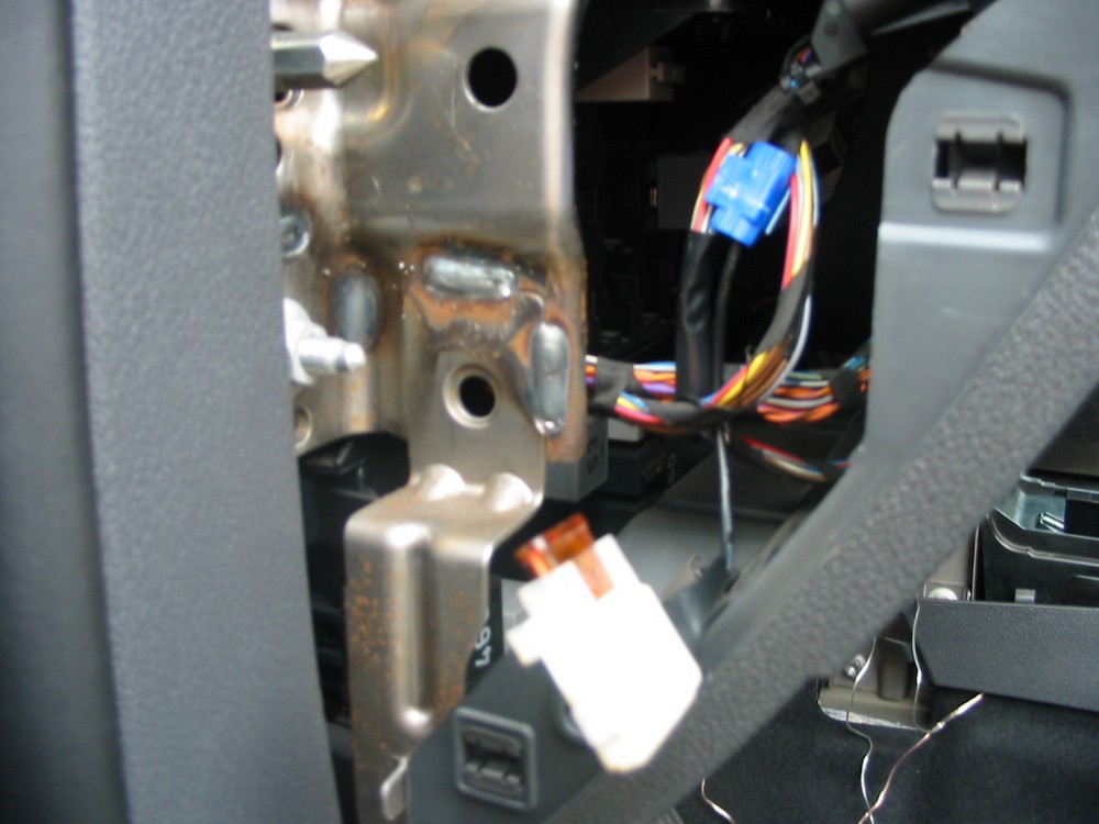

J'ai fini par trouver le raccordement électrique: Le négatif à la masse du véhicule et le 12V sur le fil gris rayé bleu de la commande des phares. Je peux faire varier la puissance d’éclairage avec le variateur de luminosité du tableau de bord . Je ne garantie pas le résultat sur les autres véhicules. Pour le miens, je n’ai aucune erreur sur l’ODB.
- Vue arrière de la commande des phares
- Raccordement électrique 1.JPG (119.56 Kio) Vu 2752 fois

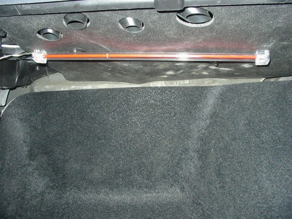

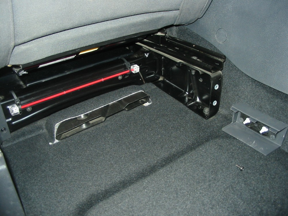

Le modèle de néon en photo...
- Montage néon avant gauche.JPG (220.1 Kio) Vu 2715 fois
- Montage néon avant droit.JPG (248.97 Kio) Vu 2715 fois
- Montage néon arrière gauche.JPG (224.05 Kio) Vu 2715 fois
- Néon plastique face.JPG (103.72 Kio) Vu 2715 fois
