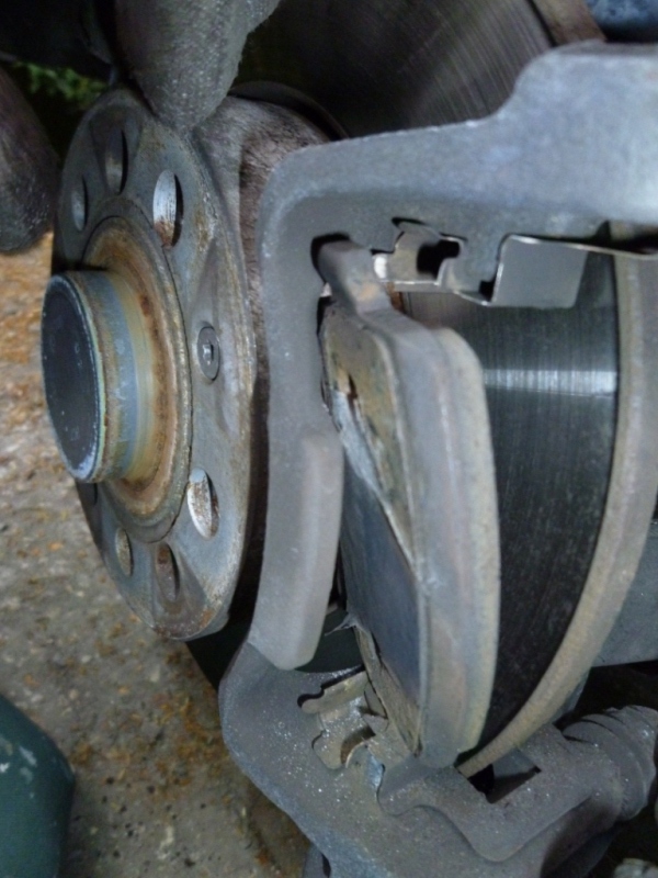

voila la bête
de profil

J'ai réussi à remplacer mes plaquettes AR avec les outils que j'avais à ma disposition, à savoir:
- petit serre-joint pour exercer une pression sur le piston,
- clé spéciale (avec 2 ergots) d'une petite meuleuse d'angle pour faire tourner le piston.
Voir la photo ci jointe
ça ne vaut pas l'outil idoine, mais avec un peu de patience, ça le fait !
