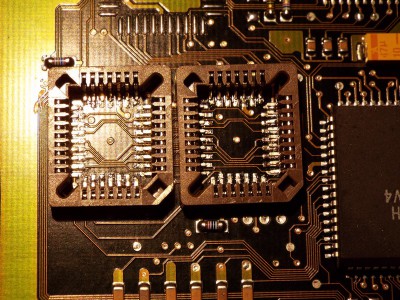

ca y est j'ai enfin reussi a mettre une reprog sur la golf!il a fallu que je dessoude les eproms d'origine pour y installer des eproms reprogrammes.
pas facile sur ces tres petits composants quand on n'a pas le materiel adequat! :mrgreen:
j'ai donc du utiliser une fraise avec un dremel pour couper les pattes et ensuite retrirer le reste des pattes avec une pince a epiler:
puis pose des supports d'eprom:
ensuite on controle a l'ohmetre que tout est ok et bien soude.
et voila les eproms reprog poses:
apres essai, je suis tres satisfait, ca reagit vraiment bien, j'ai l'impression d'avoir un AZV dans la golf et la conso me semble en effet moins elevee, a voir dans le temps maintenant! :D
