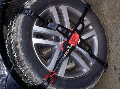

J'ai fait l'acquisition de chaines track . Montage ultra simple (même pour une fille) :mrgreen:
et elles n'abiment pas les jantes. Ci-dessous les chaines montées sur le toutou

L'acquisition des chaines a été faite directement en concession WG à 310€ TTC. Je pense que tu peux trouver moins cher sur le net. Personnellement, j'ai fait l'acquisition directement en concession car n'étant pas une pro des voitures ni de ce type de produit cela me rassurait.
