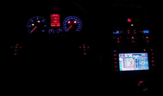

Cet aprés midi j'ai monté mon volant mlf de Golf 6, donc remlassement du commodo gauche par un G du module par un CH.
Tous fonctionne j'ai eu un peut de mal avec la recuperation de la direction assisté, mais p..... s'est nickel.
Merci pour les infos.

voici les photos
A plus

Sympas , Félicitation,
Bienvenu au Club du retrofiting

Roooo le zenec ça me rappelle le mien :)
