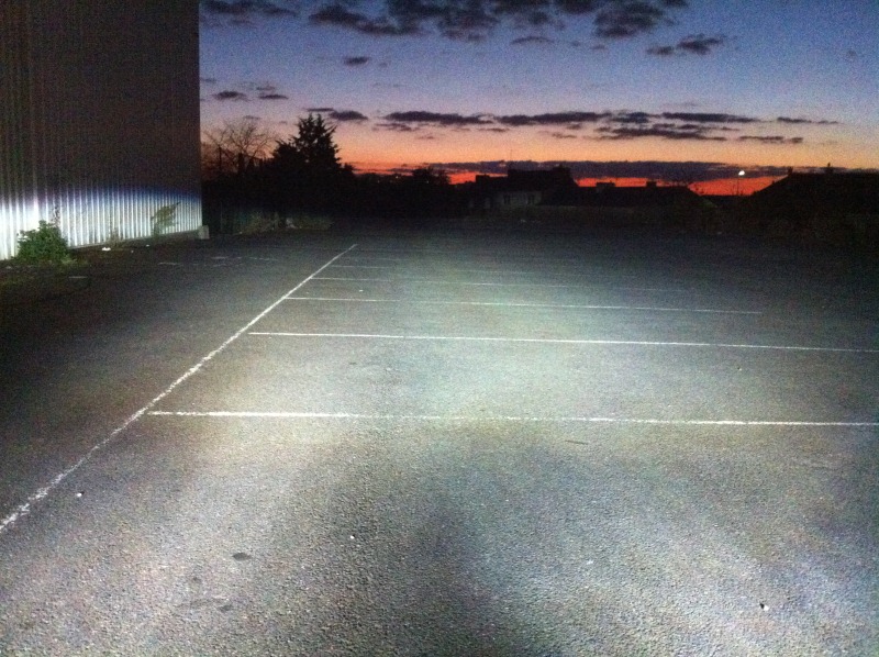

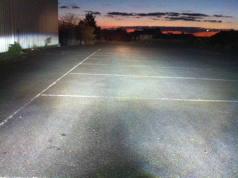

je veux bien des photos de ton faisceau comme ça je pourrais encore porter des améliorations sur le mien si possible

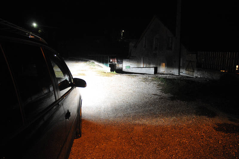

Si j'ai le temps Zaz, je prendrai des photos du mien et tu verras qu'au niveau du faisceau, ce n'est pas du tout pareil.

tiens zaz, je trouve (Avis strictement perso hein avec mes yeux pleins de Caca)
que mes "lenticulaires" ont un faisceau différent (plus large) ce qui expliquerait que lenticulaire xenon vs lenticulaire classique ne sont pas les mêmes.
Je ne sais pas ce que t'en penses.
est ce lié à la prise de vue ou autre .... je ne sais pas
Voilà :wink:

mes prises de vues avec mon telephone portable sont moins bonnes mais quand meme ton faisceau a l'air un poil plus large et c'est bien blanc je trouve! mon 6000k est plus bleuté
@melr :lol: :mdr:
@zaz oui c'est bien plus blanc je suppose que d'origine = 4500° (mais je n'en sais rien)

ok par contre effectivement mon faisceau est aussi large que le tiens mais on dirait qu'il se forme un peu plus loin, quand tu regarde au sol, c'est peut etre un réglages gauche droite qu'il faut faire pour se rapprocher de l'origine mais je ne crois pas que la machine puisse régler ça, seulement la hauteur et pour moi c'est bon
bon en tout cas j'y vois clair et j'éblouis personne donc un jour je me pencherai sur la chose pour voir si j'obtiens un faisceau encore plus homogène et me rapprocher au plus de l'origine

mais malgré le fait que fab soit bien équipé j'ai comparé son rendu photo avec mon rendu réel et effectivement le faisceau est différent, peut etre pareil en largeur mais il se forme un peu plus loin

comment expliquer; quand tu regarde là ou le faisceau s'élargit ben sur le tiens ça commence dès le debut au sol c'est a dire au niveau du pare choc, mais sur le mien il s'élargit environ 0.5-1m plus loin donc au sol tu as un faisceau a pratiquement 180° depuis le parechoc et moi le miens commence plus loin je sais pas si la tu me suis, mais effectivement c'est peut etre une question de largeur de faisceau, mais en tout cas le mien est bien large tout de meme c'est flagrant par rapport a l'origine

mon faisceau est arrondi et le tiens plat, mais niveau largeur je pense que ça se tiens a toi de me donner ton avis fab
Modifié en dernier par zazounet971 le 16 oct. 2010, 20:15, modifié 1 fois.
Ok je vois ce que tu veux dire avec ton illustration.
Au niveau explications, je ne sais pas.
Peut être est ce lié au reflecteur d'angle ou a la conception de la lentille, je ne sais pas.
Faudrait demander à Tomcat et comparer son faisceau au mien :wink:

je pensais moi a un réglage latéral a faire mais ça m'étonne, car au niveau hauteur et forme du faisceau sur la machine de réglage c'était OK
certainement comme tu dit, les phares étant de conception différente ça doit venir de là, en tout cas pas de soucis d'éclairage et aucun appels de phares des autres usagers; d'ailleurs quand je suis une voiture je n'éclaire pas plus haut que leur feux arrières je crois, on peut pas en dire autant avec les anciens phares a réflecteurs ou j'éclairais carrément tout l'intérieur du véhicule

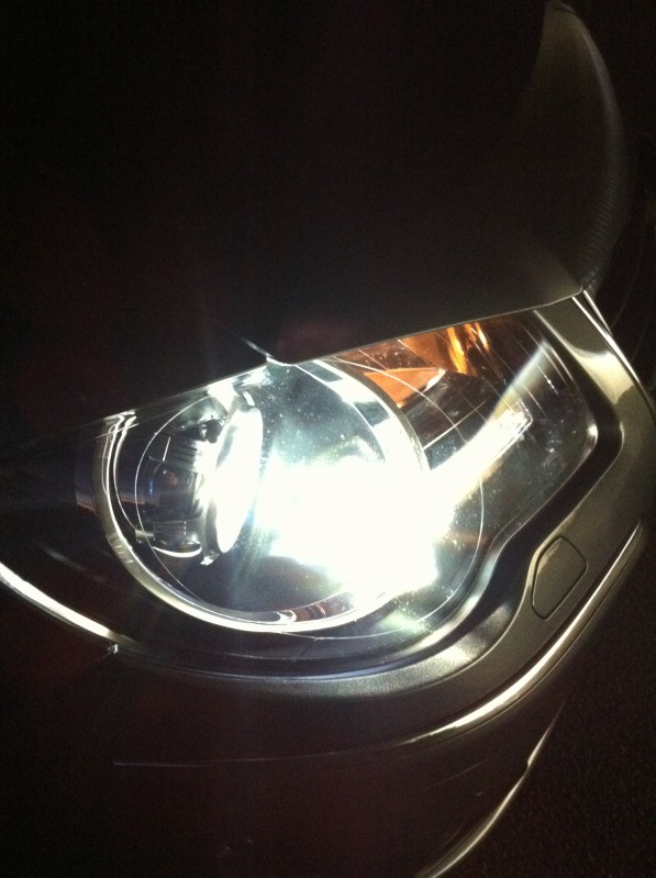

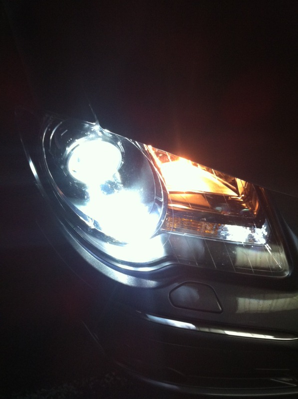

J'y Suis passer aussi sur mes phares de V2, l'installation est plus simple que je ne le pensais au départ.
Il y a juste à retirer Le support métal et à leur faire un petite découpe pour pouvoir passer les fils et on remet le tout et surtout ne pas oublier de brancher les 2 petits connecteurs dans le module d'accueil de l'ampoule d'origine.
Ensuite c'est génial les phares de V2 il y a plein de place :mrgreen: j'ai donc mis les Ballasts plus les Kit Anti Erreurs dans le phare bien caché et discret comme ça j'ai rien qui sort et pas besoin de percer le Cache avec un Foret à Cloche.

Super! je suis satisfait de ce Kit Xénon et ayant déjà eu un kit Bi-Xénon sur mon V1 :mrgreen:
Je retrouve la sensation du xénon, un éclairage blanc et pur ils sont bien réglé, pas trop haut les gens que j'ai croisé exprès en pleine campagne ne semblent pas avoir l'air gêné.
Par contre mes feux de route font pitié, j'aurais presque envie de me remettre en Bi-Xénons :mlko:
