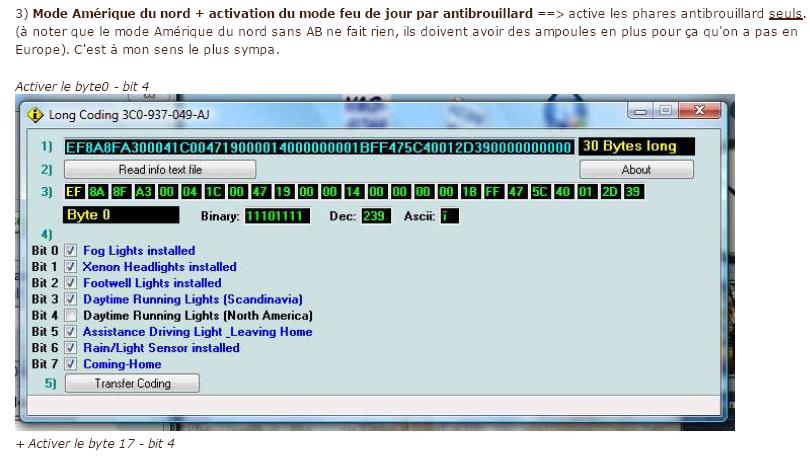

Bonjour, quelqun sait il comment coder le mode scandinave, anti brouillards avant allumés à X% lorsque le moteur tourne? Et aussi le 2ème AB arrière et la remontée auto des vitres en cas de pluie, et la remontée via telco sans rester appuyé sur le bouton en "mode massacre"...
Je dois amener mon Touran en concession prochainement et j'aimerais en profiter pour leur faire activer cela via la valise.

Je pense à toi... je suis en train de récupérer les captures pour les AB en feux de jours.
Le reste est aussi présent sur le forum à gauche et à droite, mais je m'occuperai de la recherche car dur-dur quand même et il faut un brin d'explications.

Pour commencer, voici les captures (de forum-tiguan.com) concernant les AB en feux de jours :
Je suis désolé pour les captures peu lisibles...
AB en feux de jours #1.JPG (64.58 Kio) Vu 1750 fois
AB en feux de jours #2.JPG (28.41 Kio) Vu 1750 fois

Pour le deuxième AB, tout est décrit ici : topic12850.html?hilit=activer%20anti#p137747
Re: Ajouter des feux diurnes
Posté : 07 juin 2010, 16:43
par tomcat92
Pour la fermeture sans "massacrer" la télécommande ;-), c'est ça (bit 6) :
D'ailleurs, en-dessous (bit 7), il est théoriquement possible de pouvoir utiliser les commandes pour ouvrir ou fermer les vitres auto (ainsi que le toit ouvrant) après l'ouverture des portes.
Il me semble que j'ai testé cette fonction, sans succès, mais à re-tester !
Posté : 07 juin 2010, 16:50
par tomcat92
Concernant le dernier sujet de la fermeture auto en cas de pluie, le plus compliqué, il faut que je fouille.
Mais il faut savoir que cela ne fonctionne pas correctement avec les Touran ayant le capteur de pluie au milieu du pare-brise.
Le calculateur ne doit pas être le même et la programmation ne fonctionne pas...

Ah oui, j'ai oublié de préciser : :oops:
Il s'agit de la centrale électrique (calculateur 09) pour les AB et de la centrale confort (calculateur 46) pour les ouvrants

Avec des "anciens" calculateurs, non. Nous avons effectué le test sur le :923: de Raimundo, et rien à faire.
Enfin, pour être plus précis, oui ça fonctionne, mais ça fout en l'air la sensibilité des détecteurs de pluie et de lumière Alzzzzzzheimerisation
