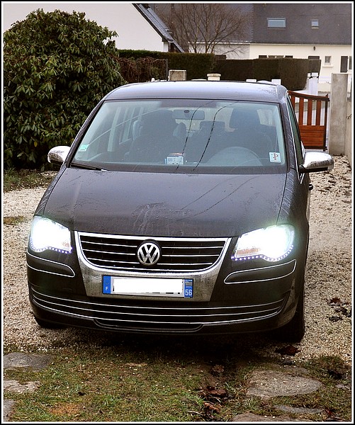

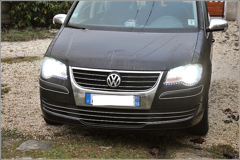

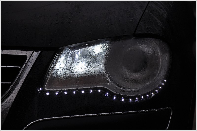

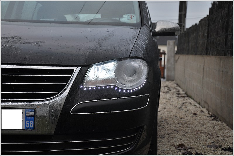

Perso suite à la vue des bandes de leds de Palmae, j'ai décidé d'essayer et j'avoue que ca rend pas trop mal.
J'ai mis les bandes de leds de 50cm commandé chez Bluecars sous les feux. Par contre les fils sont courts je les ai donc rallonger et j'ai repiqué l'alimentation direct sur les veilleuses.
De jour elles sont assez visibles et de nuit encore plus bien sur. J'ai fait quelques photos de jour en position veilleuses et position codes, j'essaierai d'en refaire de nuit si tu veut.
Temps de montage 15 min par bandes vu qu'il faut les rallonger
Place aux photos, désolé un peu de pluie sur les feux, pour une fois il pleut chez moi :marr:
En position veilleuses :
En position codes (HID 6000k) :
Voila si ca peut décider certains à en mettre ou non
