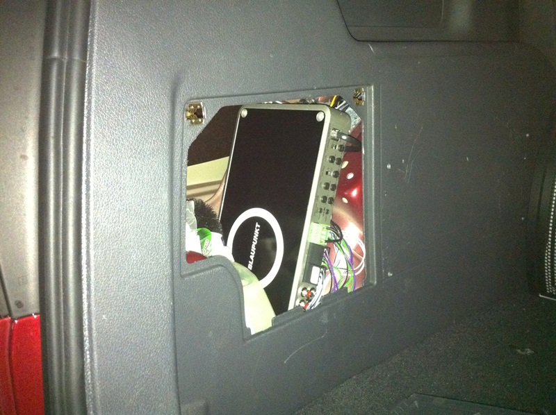

J'ai refais l'install dans mon coffre...

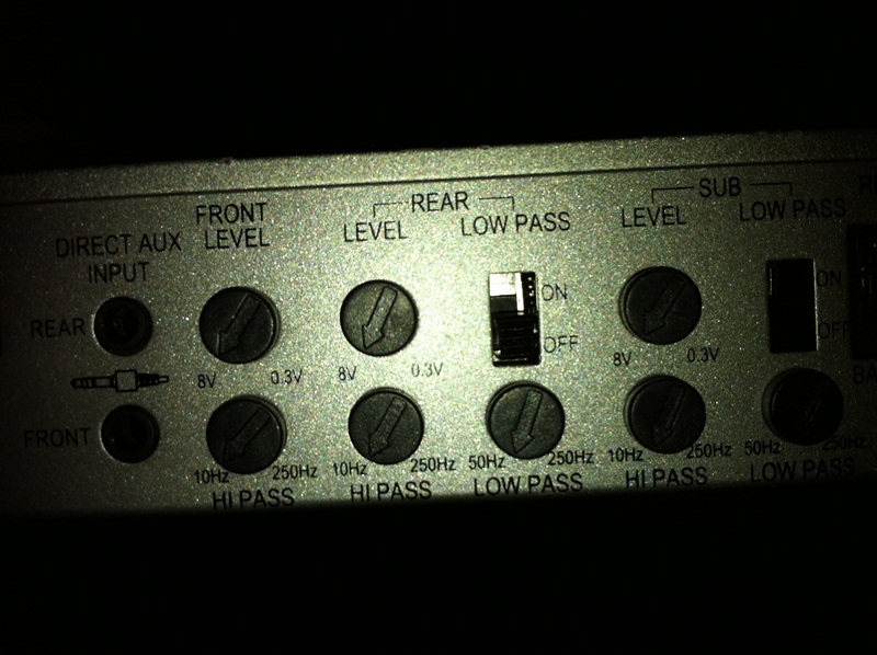

Depuis que j'ai mis sur "on" le "LOW PASS" du SUB, c'est que du bonheur ! Reste à peaufiner.... toute aide est la bienvenue
En fait, il déménage ce caisson
Et j'en avais marre d'avoir l'ampli dans le coffre. Grâce à la radinerie de VW, il y a - beaucoup - de place dans le compartiment du coffre

Et comme cela, ton ampli sera au frais

Jean baptiste, je crois pas que le caisson passe sous le siège
Maais l'ampli oui, je veux bien

J'ai un THA-555. Sur les photos il s'agit d'un THA-475, moins large.
Il me semble avoir réfléchi a tout ça a l'époque mais "on" m'a dit : attention ça chauffe... et je crois que ça ne passe pas au niveau taille.
Cependant je jetterai un cil à l'occasion...

pour le filtrage sur low-pass ,ton curseur ne doit pas dépasser 150hz donc tu juge sur les graduations ,hi-pass tu le met au plus bas vers 50hz et aprés tu as le niveau d'entrée, Là tu y vas doucement du plus faible (au niveau du volume des basses)vers le plus haut mais il ne faut pas allez au maxi.

j'ai reregardé ta photo donc hi -pass tu ne le met pas a 10hz mais vers 9heures (si tu te fit a la graduation d'une montre) et le low-pass vers 2 heures.
