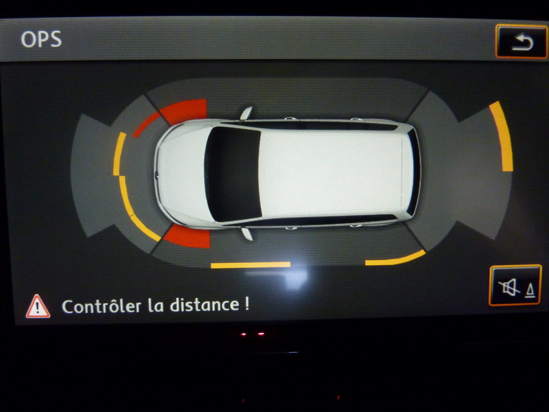

petite demande aux expert (Guillaume).
J'ai mis a jour le firmware et depuis j'ai l'impression d'avoir nouvelle zone de détection d'obstacle autour de l'image symbolisant le Touran .
Il me semblai que l'image précédente montrais que l'avant et l’arrière maintenant j'ai les cotés en plus.
C'est réel ou c'est moi qui boit un peu trop ?

Posté : 08 déc. 2011, 15:20
par DSG_91
Image d'origine :shock:

par tomcat92
Oui, tu as fumé ;-)
Lors de notre dernière "entrevue", au rasso, j'avais déjà remarqué le même affichage que Seb.
Et tu n'avais pas encore mis le GPS à jour, si je me souviens bien :?:
:cop:
Re: Firmware RNS510
Posté : 08 déc. 2011, 20:10
par farnouche
DSG_91 a écrit :Image d'origine :shock:
j'ai la meme chose :mrgreen:
a mon avis c'est calculé virtuellement entre le capteur avant et arriere

par Sine
désolé j'étais persuader que cela n’était pas la même image ...
