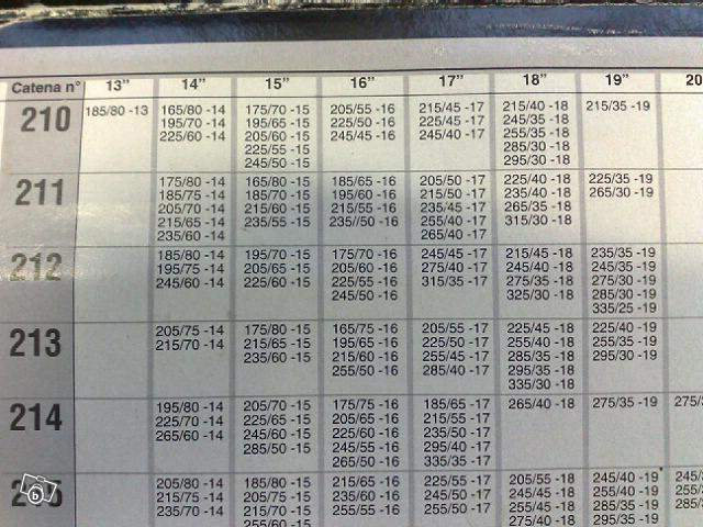

Petit tableau bien utile pour les chaînes TRAK ;)

monoskifreddu13 j'ai un touran V1 2L TDI équipé de 205x55x16. J'ai acheté le "track" 210 par contre je trouve qu'elle est un peu lâche sur mes pneus (avec l'entretoise bleu). Y a t il un réglage à faire pour que la chaîne soit bien tendue sur mes pneus? Quelle connerie ai-je pu faire?
Merci de ton aide car il me semble que tu as bien réussit ton montage ...
