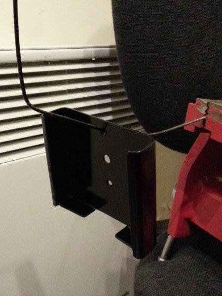

Pliage:
2-2012-12-28 18.37.22.jpg (38.09 Kio) Vu 17274 fois

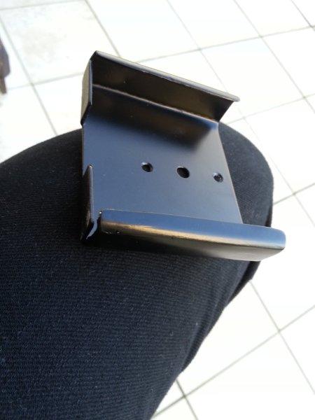

Ponçage et première couche de noir satiné:
4-2012-12-29 20.14.32.jpg (36.05 Kio) Vu 17274 fois
Couche de finition:
5-2012-12-30 10.18.10.jpg (29.61 Kio) Vu 17274 fois

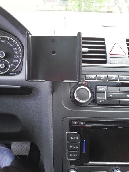

Montage dans le toutou:
6-2012-12-30 11.18.00.jpg (37.73 Kio) Vu 17274 fois

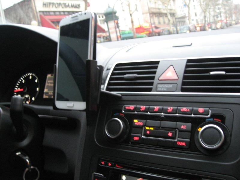

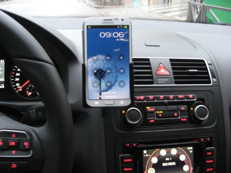

Vues avec le N2 installé (j'ai laissé une découpe en dessous pour pouvoir brancher le chargeur). On ne le voit pas bien mais le couvre écran de l’étui est rabattu à l’arrière. C'est nickel je l’installe et le récupère simplement en le faisant glisser dans les rails latéraux :

Tu n'as pas peur que l'alu marque le téléphone ?

@Gaby, j'ai en fait tapissé l'intérieur des rails latéraux avec du scotch noir (genre venilla) c'est invisible et ça évite les éventuelles rayures :wink:

Oui le support est rotatif (le trou que vous voyez sur la photo permet d’ailleurs d’accéder à la vis qui contrôle la dureté de la rotule).
