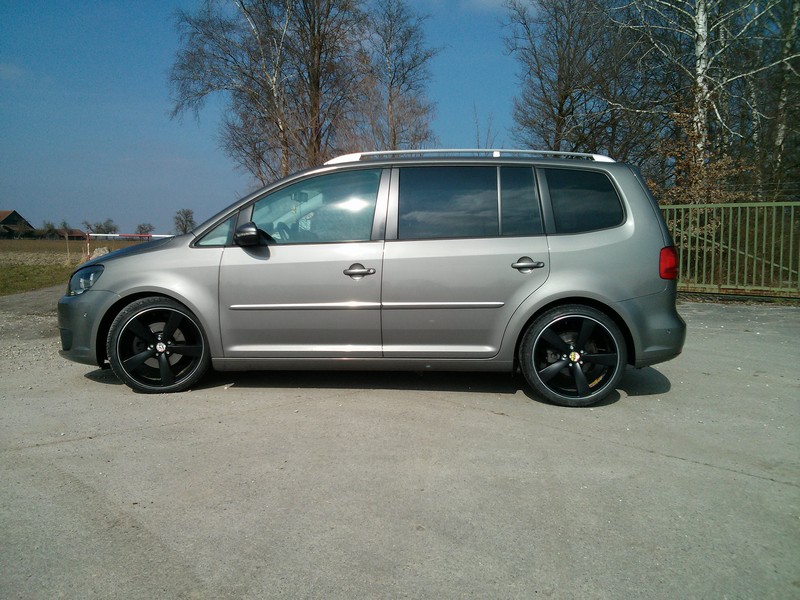

Posté : 18 mai 2014, 02:30
par remy0408
bonsoir a tous
je ne me suis toujours pas décider pour le choix de mais jantes
la j ai craquer sur les jante de audi a8 les star en 18"
ma question est
si je mais du 18" pouce suis je obliger de la rabaisser
sachant que j ai les ressort sport voir photo
merci de votre aide
je ne veut pas que cela me face un 4/4
Re: Pose de jantes en 17", 18", 19" ou 20" et plus
Posté : 18 mai 2014, 12:01
par Cédric974
:slt:
Le rabaissement n'est pas une obligation mais ce serait quand même mieux pour gommer l'effet 4x4.
Moi en 19" je suis descendu de 90mm,la il n'y as plus d'effet 4x4 et encore c'est un poil trop haut pour moi...
Posté : 19 mai 2014, 22:58
par Mc Rai
Sur mon V2, javais le châssis sport VW rabaissé de 15 mm et après avoir mis des Omanyt en 18" cela ne faisait pas 4x4.
Rien ne t’empêche de prendre les jantes et de voir apres pour le rabaissement s'il y en a réellement besoin :wink:

remy0408 a écrit :bonsoir a tous
ma question est
merci de votre aide
Je n'ai pas les ressorts du sport et pourtant, tu trouves que ça faut 4*4 ?
