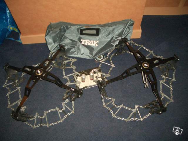

j'ai trouvé des Trak 211 !
Elles sont en parfait état, et je les ai achetées à un bon tarif.
Très faciles à monter, aucun pb là-dessus !
Par contre, je dois dire être surpris car une fois montée, la chaîne n'est pas si fortement agrippée au pneu que ca...
En gros, si je tire dessus à la main, je peux la déloger... C'est normal docteur ? (mes pneus sont neufs) et je n'ai fait que 50m sur un parking une fois qu'elles étaient montées...
Qu'en pensez-vous ?
Fredo

Tu aurais une photo de ton modèle de track :?:
C'est CELLE- CI :?:

Non ce ne sont pas celles-ci. Je suppose qu'il s'agit du modele précédent. Elles sont identiques à première vue, au détail près qu'il n'existe pas de chainette...
Je pourrai reformuler mon "inquiétude" en demandant : Est-il normal que je puiss retirer les chaines à mains nues une fois qu'elles sont montées ?
ps : et non, pas de photo sous la main...

La :shock: je vois pas le modèle de track que tu as ???
Essai tout de même de trouver une photo sur le net (même celle de l'annonce) ou bien d'en prendre une toi même
Difficile de te répondre si on ne sait pas de quoi tu parle comme matos \\///

Tu as raison Mc Rai ! ;o)
le modele en question :

Re: Touran et chaînes à neige : la discussion
Posté : 09 janv. 2012, 15:51
par DSG_91
Donc il fallait bien le modèle 210 zut !....
Ce n'est pas normal d'avoir du jeux
Posté : 09 janv. 2012, 16:11
par El_Fredo
DSG_91 a écrit :Donc il fallait bien le modèle 210 zut !....
Argh !!!!!
:436:
