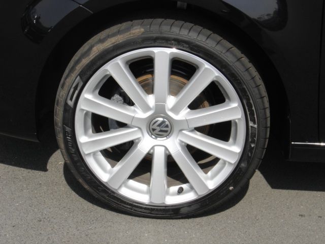

Pour moi, les plus belles jantes pour le Touran ceux sont celles-ci :

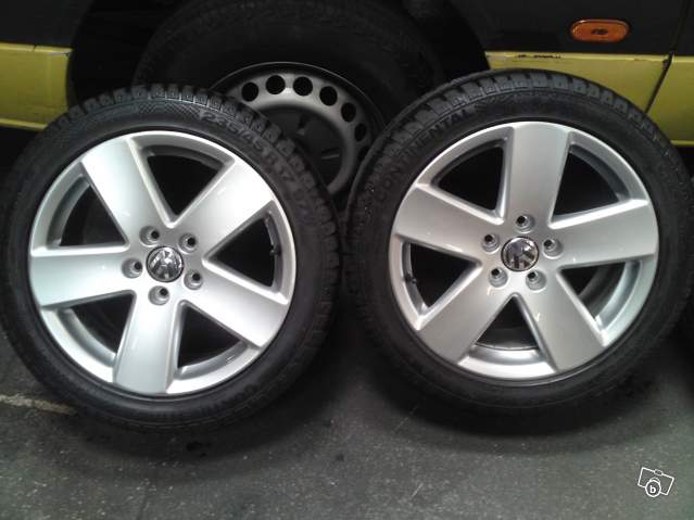

Voila, j'ai un TDI 105 DSG chaussee en jante taule 205/55/16, on me propose des jantes LE MANS de PASSAT sauf quelles sont en 235/45/17 . Y a t-il compatibilite avec le TOURAN ou y a t-il de precautions a prendre avant cette achat (pneu continental neuf).
Merci a tous et longue vie a TOURANPASSION :lol: :lol:
zalut, faut que tu donnes plus de déatils sur les jantes:
quel est l'entraxe c'est du 5*112 ?
quet est le déport ? (le chiffre après l'ET)
quel est l'indice de charge du pneu tu dois avoir 235/45R17 XXY
xx est l'indice de charge et Y la vitesse.
Après ça je peux te dire si ça le fait ou pas :wink:
jojo128
Messages : 3
Enregistré le : 09 janv. 2006, 11:04
Message par jojo128 »
Bonjour :)
En faite c'est le modele MONTE CARLO qui est une option sur les passat sport.
Les pneus sont en 235/45/17 97W avec un ET47.
Merci :biere: [ image externe ]
la jante est bonne si ET47 et si 5*112
par contre normalement c'est du 225/45/17.
Techniquement 235, ca n'influence pas mais légalement ca passe pas

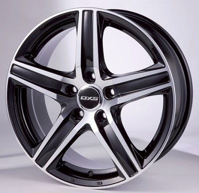

j'ai vu ces jantes là,
j'ai fait un petit montage pour avoir un rendu,
je sais qu'il en existe pour vw mais quel déport ou entraxe dois je prendre sachant que je conserve mes pneus en 16
merci pour vos avis

Déport 47 et entraxe 112 si mes souvenirs sont bons :)
Tu peuxaller voir là ftopic7962-0.php
Et Là ftopic105.php
Tu devrais trouver ton bonheur :)

Message par serginho21 »
merci je crois avoir trouvé
déport 50
6.5 X 16
entraxe 112
pour les jantes tu en penses koi ?
combien puis je revendre les miennes d'origine un peu rayé les 4 ?
