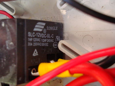

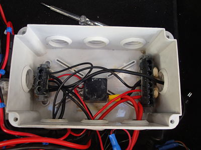

- ICI il faut installer un contacteur 30 Ampère (se trouve dans les magasins d'électronique, Peut être aussi Norauto) Impérativement le mettre dans un boitier (genre boitier de dérivation gris). On branche le + au + du contacteur côté puissance. Mon boitier n'est pas très propre (j'ai un peu honte mais bon, je l'ai refait un bon paquet de fois et je me dis que ça fera gagner du temps
- Ensuite le fil rouge vas jusque à la batterie... Ah, sans oublier le fusible de 30 Amp également juste juste avant la batterie !

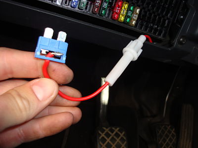

Trouver une borne sur le porte fusible qui apporte 12V lorsque le contact est mis et 0 le reste du temps (mesurer la tension entre la borne et la carrosserie de la voiture ou un écrou). Voir les photos pour le raccordement. Attention mettre immédiatement un fusible (2 à 5 Amp en fonction du diamètre de câble). Passer le câble par le même chemin et le brancher au + du contacteur (côté commande)

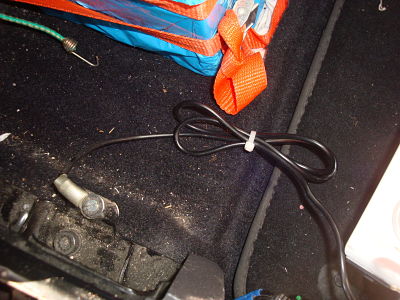

La masse
Repérer un emplacement pour fixer un écrou sur la structure du siège ou sur la carrosserie. Poncer pour enlever la peinture. Installer une cosse et un fil 6mm² (Noir). L'amener jusqu'au - du Contacteur (commande et puissance).

Salut Boris,
Le câblage peut paraître compliqué comme ça mais en réalité le schéma est très simple.
[img]http://msiccardi.free.fr/dotclear2/publ ... e_base.jpg[/img]
Sur mes photo il y a
- Une prise 12V allume cigare (2 fils en plus et un fusible 5 amp)
- Une prise 12 V de puissance (2 fils de 6mm², pas besoin de fusible car il y en a déjà un de 30 amp avant la batterie) pour le chauffage (J'ai mis une prise type 220V pour la maison dans laquelle je fais passer du 12V)
- Le testeur de batterie (2 fils en plus et un fusible 1 amp)
Tout ca pour dire que sur les photos il y a 6 fils en plus et 2 fusibles. Hors ces branchement se rajoutent à la fin et sont très simple (le fil + sur le bornier + de la boite, Le fil - sur le bornier - de la boite)
Dernière chose, pour faire ce branchement avec un relais (et non un répartiteur) il faut que ta batterie soit de même puissance que ta batterie moteur. il faut aussi qu'elle soit de même type : à Décharge rapide (batterie classique) et non à décharge lente (plus cher mais théoriquement plus adapté pour ce type d'utilisation). C'est ce que j'ai fait et cela fonctionne très bien pour mon utilisation (glacière, recharge de téléphone et autres, un peu de chauffage de temps en temps en hiver). Si tu veux mettre une batterie à décharge lente ou une batterie de puissance différente que celle moteur, il faut mettre un répartiteur de charge (encore une fois je ne suis pas électricien, c'est ce que j'ai compris de mes différentes lectures
Je me suis inspiré d'un autre tuto :

Re: Aménagement couchette dans touran
Ok supermax_thib a écrit :Salut Boris,
Dernière chose, pour faire ce branchement avec un relais (et non un répartiteur) il faut que ta batterie soit de même puissance que ta batterie moteur. il faut aussi qu'elle soit de même type : à Décharge rapide (batterie classique) et non à décharge lente (plus cher mais théoriquement plus adapté pour ce type d'utilisation). C'est ce que j'ai fait et cela fonctionne très bien pour mon utilisation (glacière, recharge de téléphone et autres, un peu de chauffage de temps en temps en hiver). Si tu veux mettre une batterie à décharge lente ou une batterie de puissance différente que celle moteur, il faut mettre un répartiteur de charge (encore une fois je ne suis pas électricien, c'est ce que j'ai compris de mes différentes lectures)
http://www.google.de/imgres?imgurl=http ... CCEQrQMwAA
Question technique également : la batterie secondaire se recharge donc avec l'alternateur car relié au boititer, c'est bien ca ? J'ai aussi entendu dire que ces batteries ne supportaient pas un grand coef de décharge (genre plus de 20%).
Bref, de par ton exp, avec un usage comme tu l'as décris, combien de temps dure ta batterie secondaire ? Et surtout pendant combien de temps je peux par exemple laisser brancher une glaciere ou meme un truc du genre PC/telephone ?
