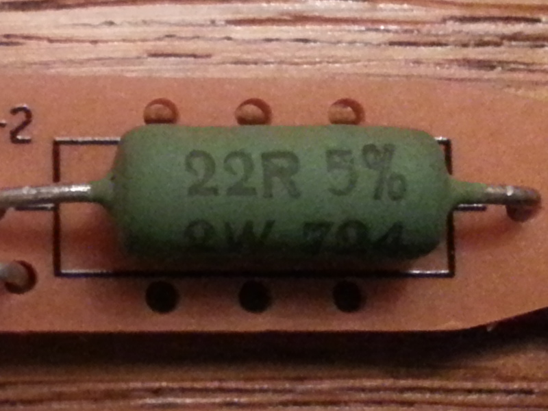

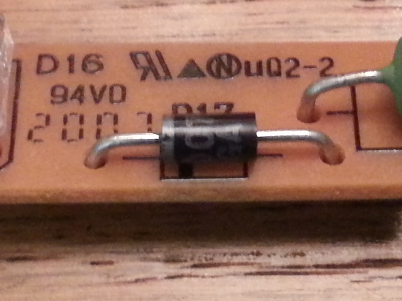

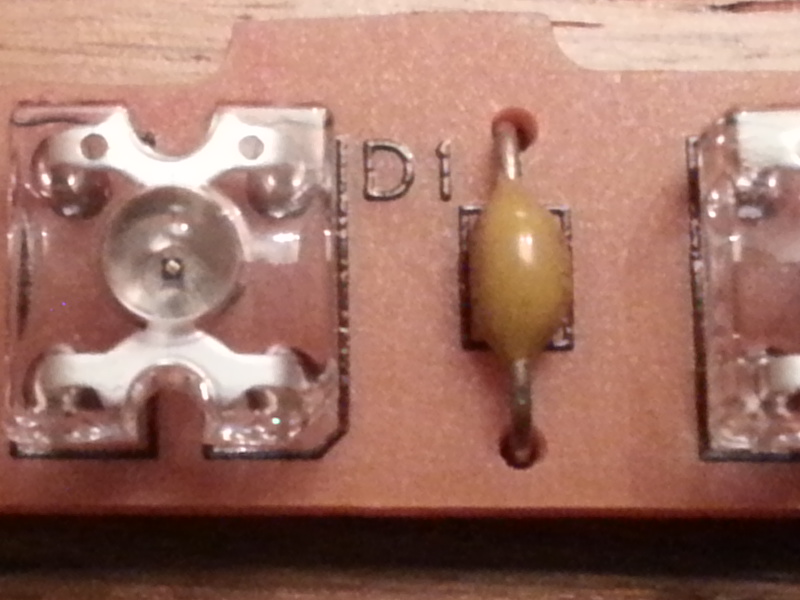

je me permet de relancer ce topic il m'arrive la même mésaventure à savoir mon troisième feu stop ne fonctionne qu'à une très faible intensité.
Après démontage je retrouve trois composants sur le circuit les voici en photo
Je pense remplacer les trois afin de ne pas y revenir ultérieurement, pouvez vous m'indiquer leurs références je suis allé voir sur le site de composants cité plusieurs fois dans les pages précédentes mais je m'y pers un peu.
Merci à vous.

par Jos
C'est la troisième photo qui correspond à la diode à changer normalement. Il m'en reste mais je ne sais pas trop où je les ai mises. Si je les retrouve, je peux vous en faire parvenir, ce n'est pas le prix d'un timbre qui va me ruiner.
