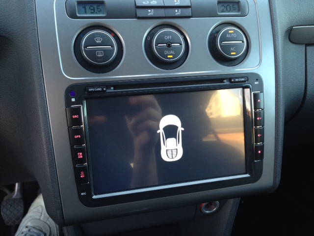

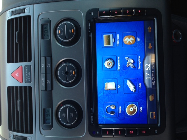

Bonjour à tous, bon ça y est c'est monté j'ai craqué pour celui là :
http://cgi.ebay.fr/ws/eBayISAPI.dll?Vie ... 1439.l2648
Et le voilà installé :
photo 1.JPG (112.71 Kio) Vu 11326 fois
photo 2.JPG (118.52 Kio) Vu 11326 fois
photo 3.JPG (90.6 Kio) Vu 11326 fois
photo 4.JPG (105.19 Kio) Vu 11326 fois
Premières impressions :
Installation facile
Commande au volant ok
GPS OK (j'ai mis l'antenne dans le vide poche au dessus de la clim)
Très beau rendu
Dommage pas possible d'importer des images
Dommage le nom de la radio qui ne reste pas
Dommage qu'en marche arrière on est que la photo.........du coup j'ai commandé la caméra de recul !!!!!!
Je dois voir aussi pour que le DVD fonctionne en roulant (mais chut.....c'est interdit !)
Par contre pas de TV (bah oui je suis con il n'y a pas de TNT !!!!!!)
Bluetooth avec IPHONE 5 impeccable
Pour l'instant je n'arrive pas à lire les fichiers vidéo que je mets sur la carte SD ou la clé USB, quelqu'un saurait-il m'éclairer à ce sujet ??
Allez bon dimanche à tous sous le soleil !!!!!

Bonjour Kwiksi,
Pour tes fichiers vidéo, ça donne quoi en lecture tu as du son uniquement de la vidéo uniquement ou rien du tout qu'est-ce que ça fait exactement lorsque tu essaies de lire un de tes fichiers ?
As tu essayé avec plusieurs fichier avi de version différentes ?
Je pense que ton autoradio ne dispose peut-être pas du bon codec pour lire tes fichiers...

Bon alors pour ce qui est des DVD, en roulant j'ai le son et l'image. J'ai coupé le fil rose à l'arrière de l'autoradio (frein), que j'ai mis à la masse.
Et même dans une petite fenêtre lorsque je suis en mode navigation.
Pour ce qui est des fichiers vidéo : AVI et MPEG 4 ne fonctionnent pas, il faut que je fasse des essais avec d'autres formats ..............
