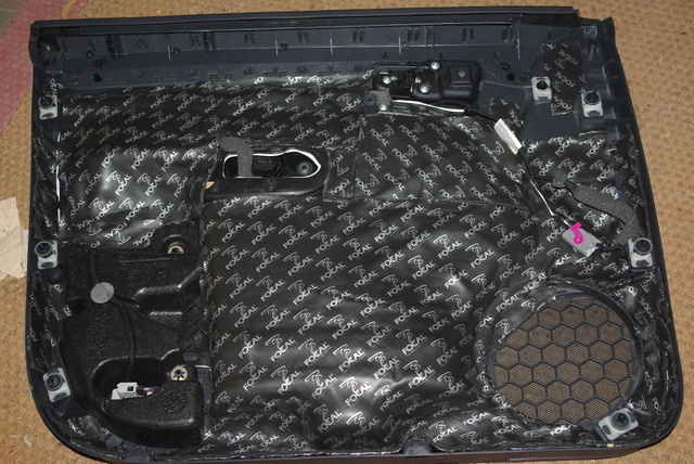

mais la cale tu ne la met pas coté vitre mais a la place du hp d'origine et le nouveau par dessus , tu vera d'origine c'est en plastique sertie avec le hp dorigine.
Justement la cale te permet d'éloigné le nouveau hp de la vitre.
L'isolant que tu as trouvé n'est pas nécessaire , l'isolant que je te dis , c'est FOCAL qui le fait est son nom BAM , c'est une plaque adhésive que tu met contre la tole de la porte a l'interieur.
Dés que je peux , je te met des photos pour que se soit plus simple .

Re: Remplacement de l'autoradio d'origine par un autre ?
ça c'est pour la garniture pour évité que ça vibre:
le stile d'isolant que je te parle .tp://www.chila-audio.com/audio/insonorisatio ... -pack.html
Génial avec les photos, un grand merci !
C'est vrai que c'est bcp plus clair
Par contre, ta cale, c'est en fait 2 cales l'une sur l'autre ?
Ca fait combien d'épaisseur au final ?
Pour l'insonorisant, heureusement que 'as mis le liens, j'aurais pas trouvé :
Par contre, c'est 2 plaques de 15*15 cm, ca va faire cher pour tout recouvrir...
