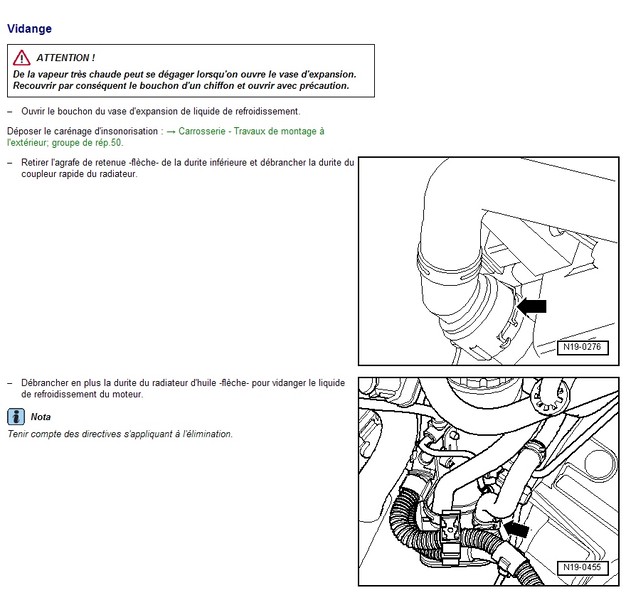

Sinon rien à voir avec le turbo, @resideur tu disais dans un ancien post que tu avais une procédure pour vidanger et purger le LDR, mais ton lien ne fonctionne plus... Tu pourrais le remettre si tu l'as encore stp ? :chi:
Re: TDI 140 : nettoyage turbo aux ultrasons
Posté : 08 juil. 2014, 23:04
par resideur
pour avoir essaye ces produits,ca ne solutionne pas du tout!c'est fonctionnel en entretien et pour prevenir,mais une fois que le mal est la c'est trop tard!quand on a vu la conception de ses propres yeux d'une geometrie variable on comprend mieux pourquoi ce genre de produits ne peut etre considere comme curatif!
pour la vidange du LDR,voici un fichier:
vidange LDR touran 136cv (Copier).jpg (77.89 Kio) Vu 17118 fois

Merci @Resideur pour le fichier :chi:
