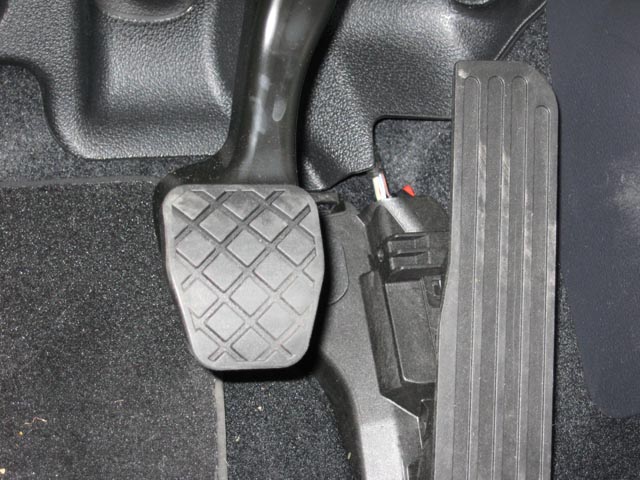

Il est cool le régulateur de vitesse, mais j'ai remarqué qu'il y avait un faisceau qui dépassait sur ma V2...
Vous avez ça aussi?

mflan a écrit :Il est cool le régulateur de vitesse, mais j'ai remarqué qu'il y avait un faisceau qui dépassait sur ma V2...
Vous avez ça aussi?
[img]http://www.touranpassion.com/forum/imag ... se_181.jpg[/img]
Je pense que le faisceau que tu vois n'a rien a voir avec le régulateur de vitesse.
Maintenant comme les accélérateurs sont electriques / electronique, le faisceau que tu vois sert justement à transmettre l'info de "position" de l'accélérateur

fab01 a écrit :Je pense que le faisceau que tu vois n'a rien a voir avec le régulateur de vitesse.
Et c'est normal qu'il soit apparent, sans faire mon exigent y a un tit problème de finition là... :roll:
