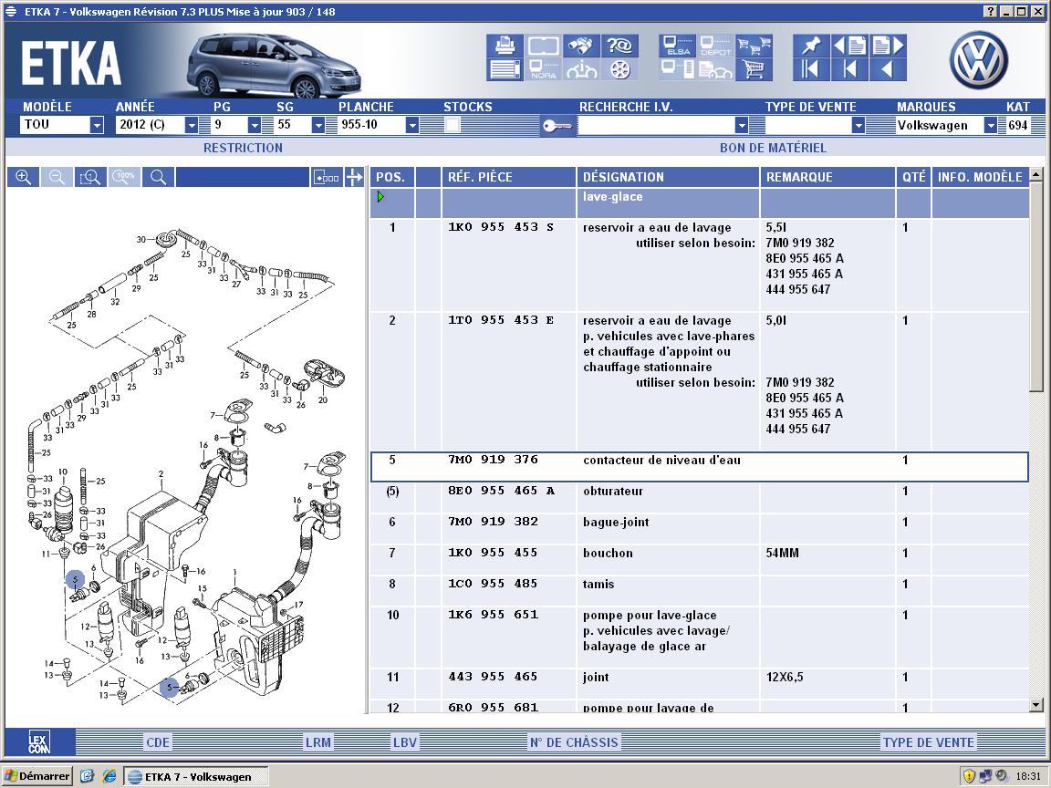

une petite recherche ETKA donne ça :
deja une bonne nouvelle, c'est que le capteur est identique aux 2 bocals (avec ou sans xenon)
donc pas besoin de changer de bocal
juste la sonde, la fiche (7M0 973 202) et les 2 fils (000 979 021 E) qui vont bien
et un petit touran dans elsawin pour avoir le schema
apres je suppose qu'il faut l'activer avec vcds?
bien sure tout ceci est pour les V3
