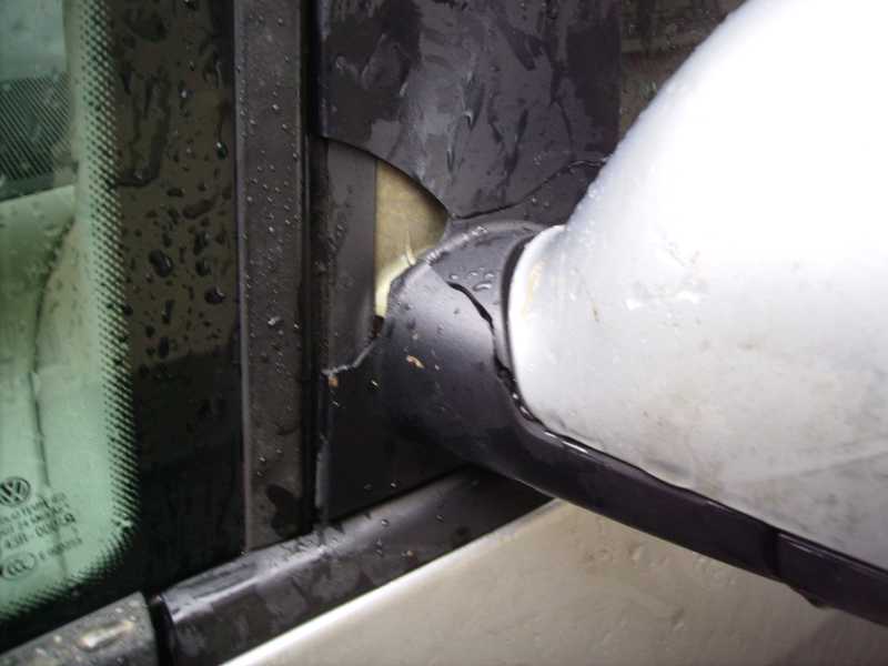

Tout nouveau ici (j'ai quand même pris le temps de créer ma fiche ;) ) je suis bien embeté...
On m'a cassé le support du rétro conducteur ce week-end par acte de vandalisme. Le bas du support vertical sur la portière est cassé.
Du coup le rétro n'est plus fixé en bas, il ne tient que par le haut du support. J'ai consolidé ça en urgence avec du gros scotch, c'est pas terrible comme effet :) mais le rétro fonctionne, rien n'est cassé (réglage, dégivrage, clignotant).
Du coup j'ai deux questions :
- est-ce que je peux changer uniquement le support au niveau de la porte, et le démontage est-il facile ?
- ou je peux commander ou trouver ce support : dans une casse, chez un concessionnaire - je peux commander une pièce détaché sans problème chez un concessionnaire ?
Merci de vos réponses

Hello jjb42 :D
Il faudrait que tu nous montre une photo exacte de la pièce cassée, sinon tu as quelques photos d'un rétro en pièces P1 de ce Topic :wink:

A priori je dirais que tu va être bon pour racheter un bloc complet.... il me semble que le support qui va sur le montant du Touran soit un ensemble avec la coque du rétro.... :oops:

tu devras changer ton rétro :? cette pièce là ne se vends pas au détail :(
demande un devis, et s'il est plus chère que ta franchise, passe pas ton assurance
:wink:

Mauvaise nouvelle ce que vous me dites ... le rétro n'a rien, c'est le bloc sur le montant de la voiture qui a pris ...
J'ai pris des photos, je me suis un peu planté dans mon "dessin". Voila le problème :
[img]http://www.touranpassion.com/forum/imag ... 01_194.jpg[/img]
[img]http://www.touranpassion.com/forum/imag ... 03_116.jpg[/img]
Cette pièce ne peut pas se changer ?
Attendons l'avis des pros.....
Sinon la solution la moins onéreuse consite à rechercher sur le net un retro complet
ou
Tu vas chez ton concessionnaire et il te dira si tu peux n'acheter que telle ou telle partie de ton retro :wink:

Bonjour jjb42 ,tu en as un en vente sur ebay en plus c'est le bon coté ,il n'y aurait que la coque grise du tien a récupérer (en espérant qu'elle ne soit pas cassée ) en plus le prix de départ est correcte .
Voici le lien
http://cgi.ebay.fr/RETRO-GAUCHE-DE-TOUR ... otohosting
JCGB

Je ne sais pas si chez VW il peuvent te fournir uniquement la partie en plastique noir..... j'ai peur que le mécanisme en fasse partie
