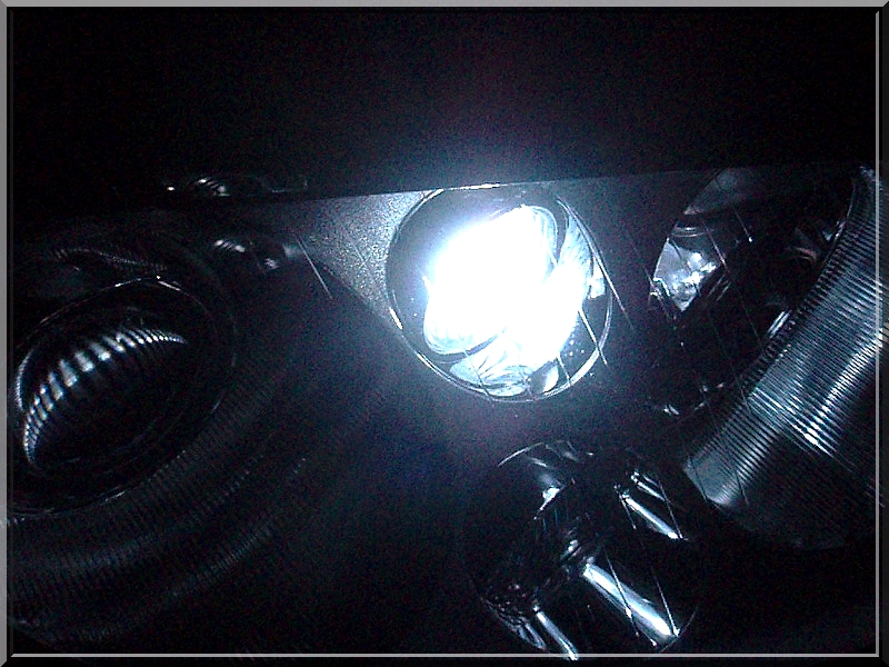

Voilà c'est fais veilleuses plus éclairage de plaque :wink:
Pour commencer je me suis adresse a un magasin spécialise en électronique.
J'ai acheté mes 3 résistances 33homs 5w "prix 3frs" soit environ 2 euros.
Place aux photos :D
La résistance
A côte de le clef pour ce rendre compte de ça taille
Le branchement directement sur les prises d'origine
yes ça marche :D
Pour l'éclairage de plaque j'ai fais pareille, directement sur le support de l'ampoule désolé j'ai pas de photo :oops:
Les veilleuses
Avec les xénons allumés
L'éclairage de la plaque
Et pour terminer deux petites dans la nuit :mrgreen:
Voila ma petite contribution a vous maintenant :mrgreen: :biere: :biere:

Rien que pour vous quelques photos un peut plus propres nettes :wink:

Pour mes LED c'est 4 LED et je les ai acheté chez un auto-accessoiriste :wink:
