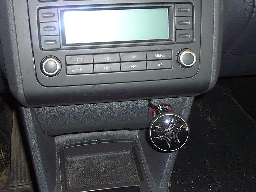

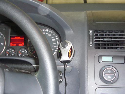

Voici une bonne alternative aux démontages fastidieux, et la qualité sonore n'est pas mal du tout !
Le prix aussi 51 € Qui dit mieux ?
QQues photos :
[img]http://www.touranpassion.com/forum/imag ... 00225b.JPG[/img][img]http://www.touranpassion.com/forum/imag ... 00224b.JPG[/img]
