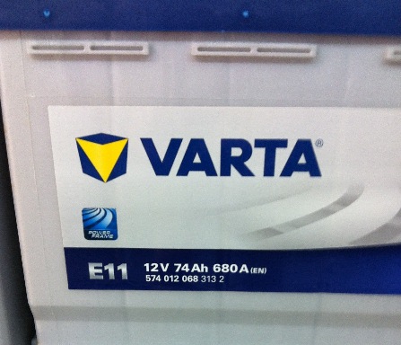

Bah ça y est j'ai changé ma batterie moi même ( il est fière le papa :oops: ) et c'est la première intervention hors réseau VW depuis que j'ai mon Touran ( 4 ans )
Zéro soucis ... Voyants ESP + direction disparus au bout de 10 secondes de conduite ...
Par contre p'tite question : Sur la précédente il y avait marqué 63 Ah et sur la nouvelle 74 Ah. Cela a t'il une incidence ???
Mes vitres av ne veuillent plus remonter en mode " impulsion ". J'ai lu plusieurs pages plus haut les manipulations à faire ... cela est il toujours d'actualité ???

Pas de souci, qui peut le + peut le moins
