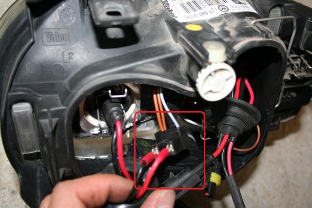

Mc Rai a écrit :Hier soir, j'ai regardé comment était connecté les ampoules sur mon V2. Et a part 2 petits fils au cul de l'ampoule et ensuite une grosse fiche connecté sur l'arrière du phare où tous les fils se regroupent, je ne vois pas de petites fiches comme on voit sur les photos des kit HID :roll:
Je voudrais bien savoir comment on connecte ce kit :?:
Tijou, lorsque tu auras récupéré ton kit, est ce que tu pourrais nous faire une photo de la connectique en place pour savoir comment cela se présente :?:
Ou un autre membre déja équipé d'un kit sur un V2
Mais, j'y pense Armel, tu n'avais pas installé un kit sur ton V2 ???? :marr: :kikoo:
te fais pas de soucis il y a des cosses au bout des ampoules que tu relie a la connectique de la voiture, ensuite l'ampoule est reliée au ballast et voilà il y a pas plus simple

Ce n'est pas de la flip mais juste etre informé avant de claquer mini 100€ dans un kit que je ne voudrais pas monter, dans le cas ou il faudrait couper des fils du cablage d'origine. :mssss:

il n'y a aucun cable a couper tout est plug an play et facilement démontable le seul problème que tu auras et ce n'en est meme pas un c'est trouver comment ranger les ballast proprement mais voilà franchement c'est une manip qui j'avoue me faisait peur tout comme toi au début et pour l'avoir fais je peux te dire que c'est un jeu d'enfant!
par contre il te faudra surement démonter le pare choc avant pour accéder aux optiques quoique certains arrivent a le faire sans démonter mais c'est pas super pratique
sinon moi je n'ai pas percer mon cache en plastique j'ai juste fais une entaille sur la bordure ou se ferme le cache et fais passer les fils a travers mais bon tout dépend de ton optique moi sur les dayline c'etait possible

Rien à couper Mc Rai. /zenn:
D abord tu enlèves la H7 actuelle.
Sur le ballast il y a 2 fils:
un qui va à la lampe xénon
l autre avec 2 cosses au bout que tu mets dans le connecteur de la H7.
C est tout...
Sinon oui j ai percé le cache avec une scie cloche pour faire passer le fil qui va de la lampe au ballast, faut percer puisque la lampe est dans l optique et le ballast non.
Ca se fait vraiment très bien.
Y a meme des passe fils pour l étanchéité suite au trou dans le cache.
Par contre le coup de Zazou du démontage de pare choc là je vois pas. Peut etre que c est plus facile si t as du carrelage à coller dans le compartiment moteur... :mlko: :mrgreen:

Merci Armel pour tes explications.
En regardant sur le site golfiv.fr j'ai trouvé une photo qui illustre très bien tes explications et quim'a parmis de comprendre comment relier le faisceau d'origine à celui du kit :wink:
Branchement Kit Xenon.jpg (61.49 Kio) Vu 1565 fois
C'était les 2 fils rouge et noir que je ne voyais pas ou les relier sur le faisceau de mon touran. A brancher dans le support de l'ampoule H7 d'origine :biere:
Maintenant, c'est très clair et si c'est ca c'est un jeu d'enfant \\/// 0/**

Posté : 09 déc. 2010, 06:24
par MELR
Mc Rai a écrit :Merci Armel pour tes explications.
Et la lumiere fut :marr: apoLLLLLonia
Et sous la molette blanche tu vois le passe fil pour l étanchéité :wink:
