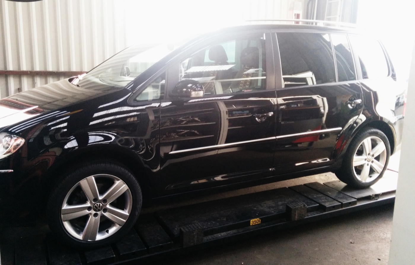

Après de longues recherches j'ai enfin trouvé mon bonheur sur eBay ! en provenance du pays de la bière, mes nouvelle jantes Oakland 17" d'origine comme neuve avec pneu Pirelli Cinturato P7 225/45 R17 91W neuf également
4 roues.JPG (194.94 Kio) Vu 18456 fois
cette monte provient d'un Touran phase 3 d'expo qui a très peu roulé, le propriétaire à voulu repassé sur des 16" surement des Sedona.
Une fois avec ses 17" sur le banc il à la classe
Après avoir lu certains de vos commentaires sur les jantes replica et des problèmes de vibration à certaines vitesses, je me suis orienté vers des origine VW et j'ai trouvé ce que je cherchait à un très bon prix, d'ailleurs je vous invite à venir visiter la boutique de ce revendeur JV Automobile http://www.ebay.fr/usr/jv-automobile?_t ... 7675.l2559 spécialiste dans la revente de pièces d'origine, il sont très pro et j'ai été rassuré dans mon achat, les roues sont arrivées équilibrées et après vérif ce matin aucune correction à faire, bravo !
Je vous aide un peu et je leur fait un peu de pub :mrgreen:
Les Nardo 17" http://www.ebay.fr/itm/Alu-Sommerrader- ... 2c86ad3bfc
et les Omanyt 18 "http://www.ebay.fr/itm/Alu-Sommerrader- ... 565cb690c4
Pour les Oakland ils n'ont plus pour l'instant de roues complètes mais vous trouverez avec d'autres marchands Germanique http://www.ebay.fr/sch/i.html?_odkw=jan ... n&_sacat=0
Les Magny-Cours sont revendues et tant mieux car je ne les aient jamais aimées, c'est pas sport ces jantes ???
Il claque mon Touran Sportline de 2007 avec ses Oakland de phase 3, il est rare de voir un phase 2 avec cette monte, enfin le vrai côté "sportif" qui ressort et franchement il en jette un max, il était temps ! :biere: sobre et efficace //§
Je vous ferais un petit retour concernant la consommation de carburant, si ça peut aider certains à passer le cap du 205/55/16 au 225/45/17 :sgdyf!:;

Je les aime bien aussi ces jantes //§
Hein qui a dit que je n'étais objectif ? :yes: bon ok, j'ai les meme sur mon V3.
Je trouve qu'elles lui vont bien au Touran.
En tout tres original sur ton V2 //§ :biere:
Et Merci pour ton retour et ton lien Ebay très intéressant en termes de pièces proposées et des prix sympa :hi: Merci :biere:
