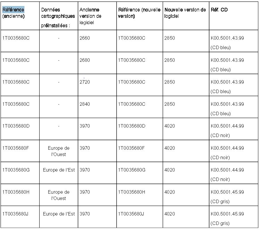

voici le tableau :
Captureupdate rns.JPG (116.51 Kio) Vu 3510 fois
Re: Firmware RNS510
Merci pour les infos.
Et tu connais la différence entre le "F" et le "H" ?

il suffit de demander :
le F est monté jusqu'a fin 2011 et le H entre fin 2011 et fin 2012 ,
c'est une soupe car malgrés que les HW sont different d'aprés la ref piece tu peux retrouver les même HW version ........!!!!????

Merci pour les explications sur la garantie, c'est clair il ne faut pas jouer... Et merci pour le tableau. Donc OK le 2840 est upgradable malgré son HDD à 3 partitions, Il faut donc que je continue mon ré-ingnering pour comprendre la structure de la programmation. Pas simple quand on a que le résultat (la compilation) pour trouver l'équation (le programme).
