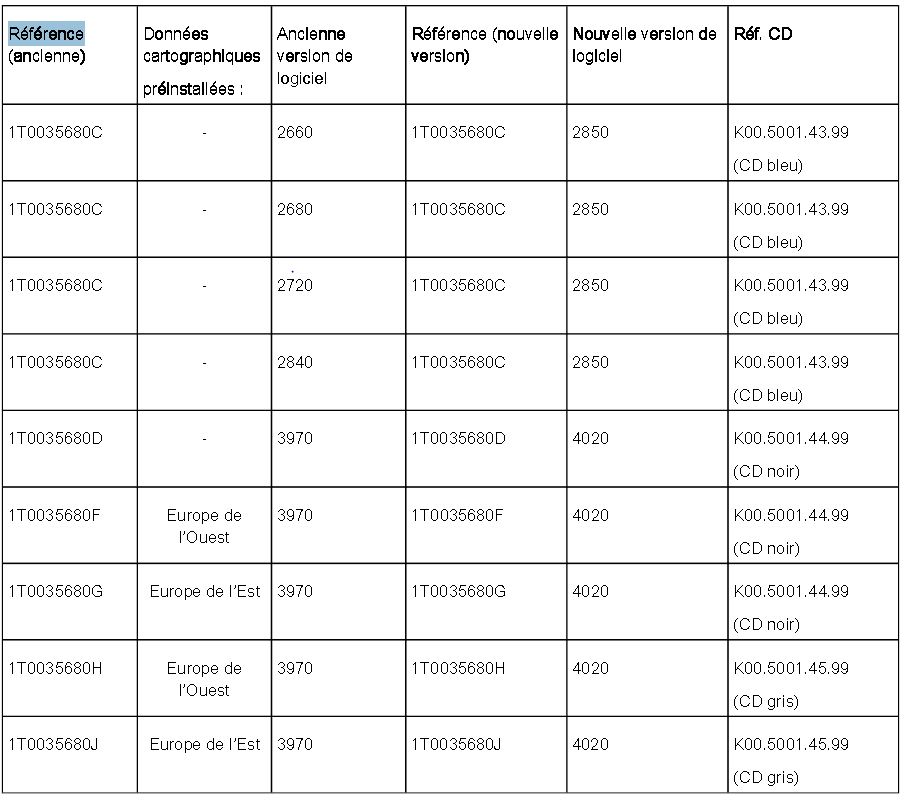

voici le tableau :
Captureupdate rns.JPG (116.51 Kio) Vu 4407 fois
Re: Firmware RNS510
Posté : 17 juil. 2012, 09:58
par tomcat92
Merci pour les infos.
Et tu connais la différence entre le "F" et le "H" ?
Re: Firmware RNS510
Posté : 17 juil. 2012, 10:08
par munga
il suffit de demander :
le F est monté jusqu'a fin 2011 et le H entre fin 2011 et fin 2012 ,
c'est une soupe car malgrés que les HW sont different d'aprés la ref piece tu peux retrouver les même HW version ........!!!!????
