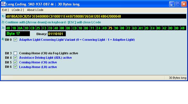

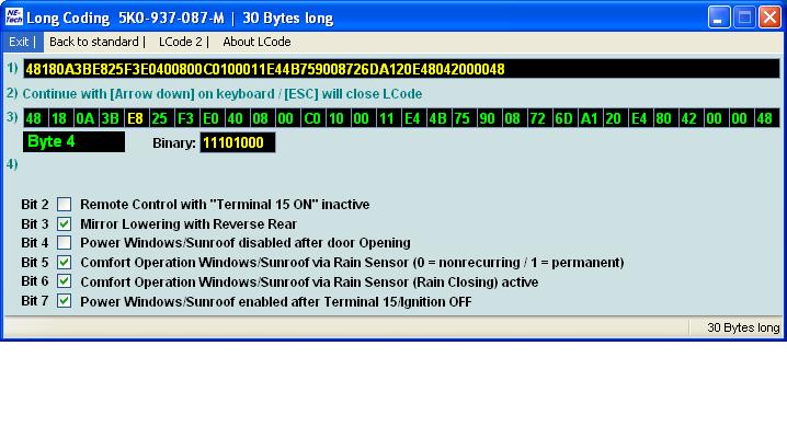

paramétrage du coming home auto et fermeture ouvrant en cas de pluie ;)
vive le vagcom ;)

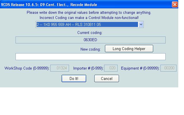

Peux-tu me dire ce que tu as changé avec vagcom pour que ces 2 fonctions soient activées ?
C'est pour mettre le technicien sur la voie lors de la vidange.

Sinon pour le coming-home il y a juste une case a cocher pour l'activer sous le module 09.
Pour la pluie cela fonctionnait hier mais l'option se décoche toute seule dans l'ODB !! bizarre
Sinon deux cases a cocher, plus besoin de convertir en hexa :)

@snap1 :
voici les modifications dans le module 09:
* coming-home, juste cocher le bit 5 "Coming-Home (CH) active"
* fermeture pluie :
sélectionner le niveau 2:
puis cocher le bit2 "Rain closing active"
Retour dans le niveau 0, puis cocher le bit5 "comfort operation windows/sunroof via rain sensor (permanent)"
puis le bit6 "comfort operation windows/sunroof via rain sensor (rain closing) active"
