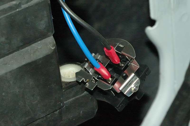

J'ai installé mon kit (Acheté chez Road Galaxy 90.90€ livraison gratuite avec 2 veilleuse LEDs offertes) sur un V2.
Simplissime sur le principe mais galère au moment de fixer les ampoules : 2 heures pour la droite avec en prime des écorchures sur le dos de la main et des crampes aux doigts, je fumerais encore j'y aurais passé 1 paquet de clops :) et que 3/4 d'heure pour la gauche mais en 2 fois car je me suis aperçu au bout de quelques jours (à l'aide d'un miroir) que l'agrafe n'était pas en place. Mon frère (LDR) me dit que je ne suis pas doué, je veux bien le croire... :lol: Quelqu'un d'autre a t'il eu les mêmes soucis?

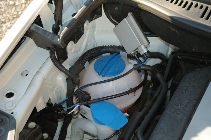

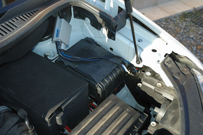

Pour la fixation des ballasts j'ai, dans un premier temps, envisagé de les fixer avec du velcros près des phares et faire en sorte qu'ils soient plus camouflés. Après réflexion j'ai préféré l'efficacité à l'esthétique.
Dernier "conseil": Ne faites pas comme moi, j'ai laissé mes Philips Xtreme Sur le moteur et quand j'ai démarré, une des ampoules est tombée dans le moteur, je ne l'ai toujours pas retrouvée. Décidément pas doué le garçon :ghjgj:

La fixation des ballast
fixation droit.jpg (199.62 Kio) Vu 2958 fois
fixation gauche.jpg (207.7 Kio) Vu 2958 fois

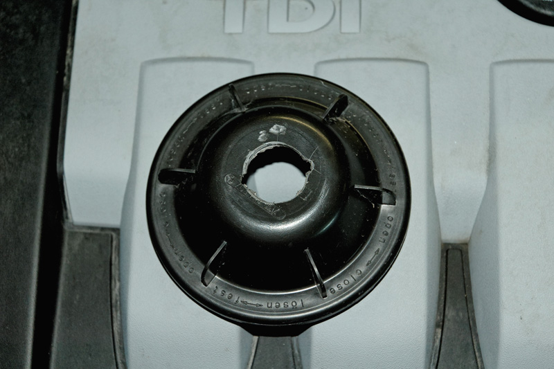

Les cabochons percés à la scie cloche Diamètre 25 avec les 2 petites encoches pour faire passer le connecteur :

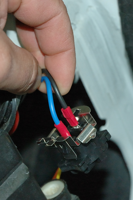

Le branchement des fils de lampe HID sur le connecteur d'origine. j'ai gardé les agrafes d'origines pour un éventuel remontage rapide des ampoules H7.
connecteur 2.jpg (158.54 Kio) Vu 2958 fois

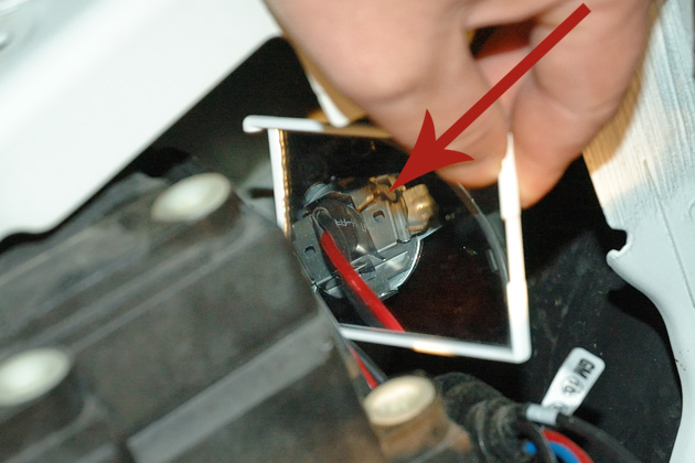

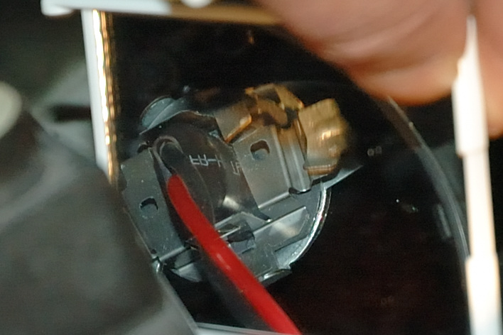

L'agrafe entaillée en place avec l'ampoule, désolé mais je n'ai pas pensé à faire une photo avant montage. On distingue bien l'entaille faite à la "Dremel". J'ai commandé Chez VW des agrafes d'origine. Inconvénient : elle ne sont pas prévues pour être coupées et du coup on a du mal à les mettre en place car trop souples, ou alors je n'ai pas fait la découpe au bon endroit. :mssss:
connecteur entaillé.jpg (104.08 Kio) Vu 2958 fois
connecteur entaillé recadre.jpg (126.67 Kio) Vu 2958 fois
Voilà, c'est tout pour le moment. Une semaine que c'est monté et j'en suis satisfait. Ce sont des 4300°K mais elles sont suffisamment blanches, quand je me met en phare j'ai l'impression que mes Xtrems "tirent" sur le rose.

Une question : est ce qu'il y a un sens à respecter pour les 2 fils à brancher sur le connecteur d'origine :?:
Moi ca n'a pas été une ampoule de perdu dans le compartiment moteur, mais le cache que tu as percé à la cloche.
Plus de peur que de casse, mais le cache s'était mis au niveau de la courroie de distrib et il a des traces de frottement dessus.
Alors vérifier s'il est bien fixé avant de refermer le capot :?

Pour les fils je serais tenté de dire qu'il n'y a pas de sens, mais dans le doute j'ai branché les deux côtés pareil : noir avec rouge et bleu avec jaune et ça marche. je n'ai pas essayé d'inverser pour voir le résultat, alors est ce un coups de chance...? Ce sera à faire pour lever le doute.
Pour l'anecdote, j'ai branché mes veilleuse LEDs au "pif" et ça fonctionnait. Je les ai démontées pour en tester d'autres et au remontage une sur les deux ne s'allumait pas, il a fallu que je la tourne pour quelle fonctionne.

Ledrob a écrit :Pour les fils je serais tenté de dire qu'il n'y a pas de sens, mais dans le doute j'ai branché les deux côtés pareil : noir avec rouge et bleu avec jaune et ça marche. je n'ai pas essayé d'inverser pour voir le résultat, alors est ce un coups de chance...? Ce sera à faire pour lever le doute.
Merci pour l'indication des fils
Oui, il y a bien un sens de branchement pour les veilleurse LED :wink:

Pour ceux qui souhaitait des détails sur l'agrafe supportant l'ampoule, j'ai fait quelques photos :wink:
C'est ici que viendront se brancher les 2 fils avec cosses :wink: (mais je pense qu'il faudra enlever l'agrafe avant pour la mettre sur l'ampoule HID)
Agrafes ampoules de face.jpg (246.31 Kio) Vu 2786 fois
Agrafes ampoules de profil.jpg (228.27 Kio) Vu 2786 fois
Attache agrafes ampoules.jpg (249.77 Kio) Vu 2786 fois

Mc Rai a écrit :Pour ceux qui souhaitait des détails sur l'agrafe supportant l'ampoule, j'ai fait quelques photos :wink:
Je conseillerai de commander des agrafes pour fixer les ampoules HID car il va falloir les entailler (les agrafes, pas les ampoules ... :) ) et garder les connecteurs d'origines en place pour pouvoir rebrancher rapidement les H7 (en cas de panne, contrôle technique,...). Voir les photos des connecteurs que j'ai postées il y a quelques jours.

par Ledrob
Non, ce n'est pas un accessoire supplémentaire. C'est ce qui permet de fixer l'ampoule après le phare. On peux récupérer celles d'origines. Voir les photos de mon post du 18/12/10
