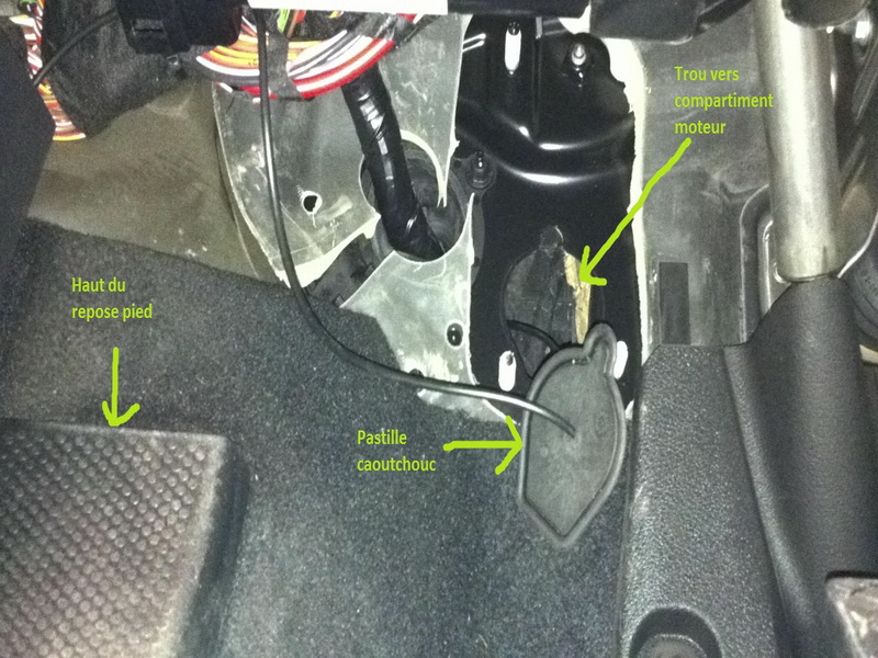

On a un toutou DSG à l atelier aujourd hui, montage taximètre, un collègue a tout démonté pour chopper l info vitesse et passer des cables, je mettrais une photo ce midi d un énorme trou (6cm de diamètre) pour passer les cables du compartiment moteur à l habitacle, très accessible. Ca servira aux autres membres de TP peut etre...tomcat92 a écrit :Il me reste deux-trois trucs à faire : la caméra de recul (si pas trop cher), le caisson de basses, et la pression des pneus, encore et toujours.

Super ! Très bonne idée car ce n'est pas clair du tout.
Si tu peux aussi prendre des photos du côté du moteur
Pour ma part, j'ai fait passer tout le bazar derrière la boîte à gants, mais je reste preneur du passage derrière les fusibles pour faire plus proprement mon câblage d'ampli
Quand j'aurai le temps, je démonterai l'habitacle (enfin, sous le volant et la BaG
) afin de (re)faire passer correctement le câblage...

Et voilà. A l emplacement de la pédale d embrayage sur nos Touran vous avez une pastille caoutchouc qui fait le lien entre le compartiment moteur et l habitacle:
Si ca peut servir...

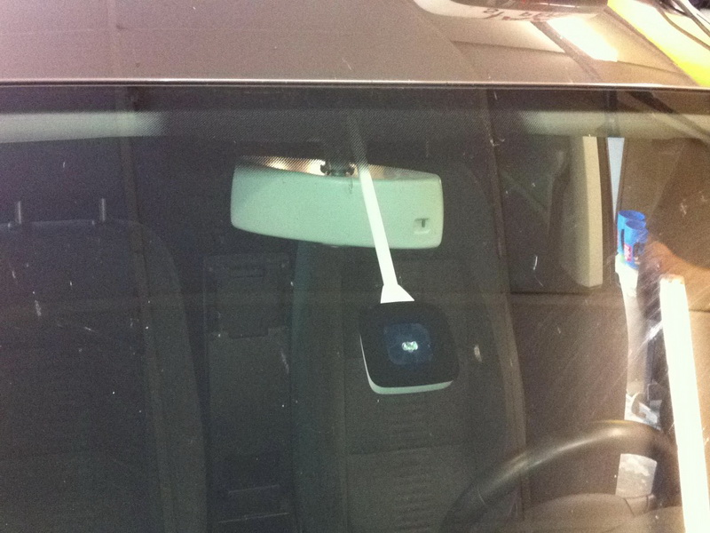

Et sinon qui a ca sur son PB:

merci armel pour les photos, par contre ça aurait été bien une photo du passage dans le compartiment moteur, ça va me servir très bientot, je vais rajouter les antibrouillards a mon toutou et il me faut trouver un passage pour emmener le cable vers le comodo d'allumage des phares, je profiterais aussi pour y mettre mon caisson de basse qui pour le moment est sur une prise allume cigare dans le coffre
et puis je pense avoir plein d'autres petits cablages a faire donc ce passage il faut que je le trouve

C est le capteur de pluie, mais qu est ce qu il fait là ?toutounoir a écrit :c'est le capteur de pluie il me sembleMELR a écrit :
J ai aussi un V2 avec capteur de pluie, mais il est en haut du parebrise, avant le rétro, pas au milieu comme sur les Picasso.
Pas beau.

Nope... les capteurs de pluie étaient positionnés à cet endroit lorsque les Touran V2 avaient encore des essuie-glace antagonistes...
Raimundo est équipé de la sorte, par exemple

tomcat92 a écrit :Nope... les capteurs de pluie étaient positionnés à cet endroit lorsque les Touran V2 avaient encore des essuie-glace antagonistes...
Du reste le plafonnier n est pas le meme non plus...

Donc on prend un cintre en métal qu on déplie pour qu il soit bien droit (ou un brin d antenne), on le passe dans le trou depuis l habitacle et on pousse jusqu à ce qu il ressorte en haut du capot. Facile à ce que m a dit mon collègue.
