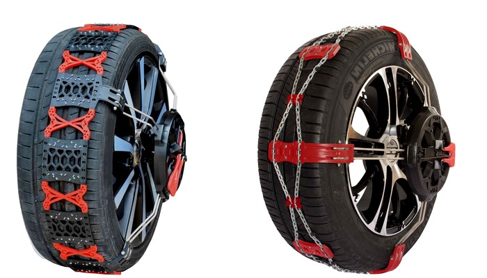

Posté : 04 févr. 2018, 09:35
par gwennhadu
J'ai aussi la même question concernant les chaines à neige.
J'avais des Trak 210 pour mon ancien Touran.
Mais maintenant, j'ai le nouveau Touran monté en 205/60/16 donc les Trak 210 ne sont plus compatibles.
J'ai trouvé ces chaines là : les Polaires Grip 70
Est ce que certains d'entre vous les ont et quels sont vos retours ?
Pour info, mes chaines Trak 210 sont à vendre...neuves et jamais servies...

Je suis aussi à la recherche du modèle de chaînes que l'on peut monter sur un Touran Carat, monté de pneus 215/55/R17.
https://blog.chainesbox.com/quelles-cha ... commander/
A l'adresse ci-dessus, ils expliquent qu'il s'agit d'une configuration chaînable, sous conditions.
http://blog.chainesbox.com/wp-content/u ... 2019.2.pdf
Ci-dessus, ils donnent la liste de plusieurs modèles de chaînes compatibles : des frontales, ou à mailles fines.
https://www.accessoires-volkswagen.fr/t ... re-grip-90
Ci-dessus, les frontales de Polaire faites pour les pneus 215/55/R17 ne sont pas annoncées compatibles avec le Touran... (seules les Polaire Grip 70 contiennent "Touran" dans leur liste).
@touran_DE : qu'as-tu acheté finalement ?
@gwennhadu : as-tu essayé les Polaire Grip ? C'est aussi le modèle que je vise (en réf. 90). Est-ce que les passages de roues sont suffisants pour faire passer tout le bouzin ?
Merci d'avance.
