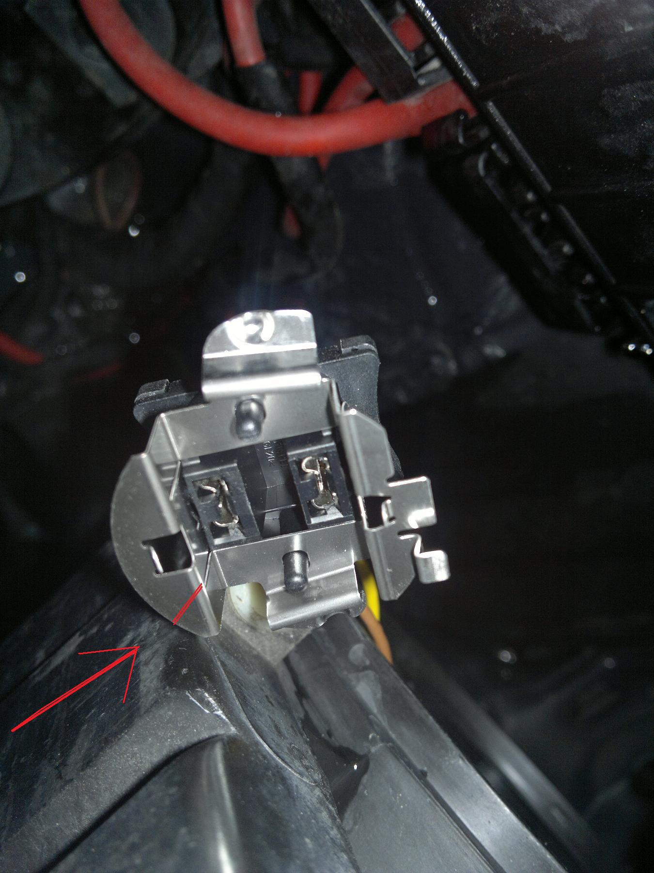

1er point super important, pour les proprio de V2 :
Pour l'agrafe, il faut pratiquer une entaille afin de pouvoir faire passer les fils de l'ampoule.
J'ai testé 2 emplacements pour l'entaille et la dernière (voir photo ci-dessous) permet de conserver une rigidité de l'agrafe favorisant sa mise en place sur le phare
Agrafes ampoules de face avec entaille.jpg (248.61 Kio) Vu 2965 fois
J'ai un peu galéré sur les agrafes pour faire la découpe car la matière est très souple.

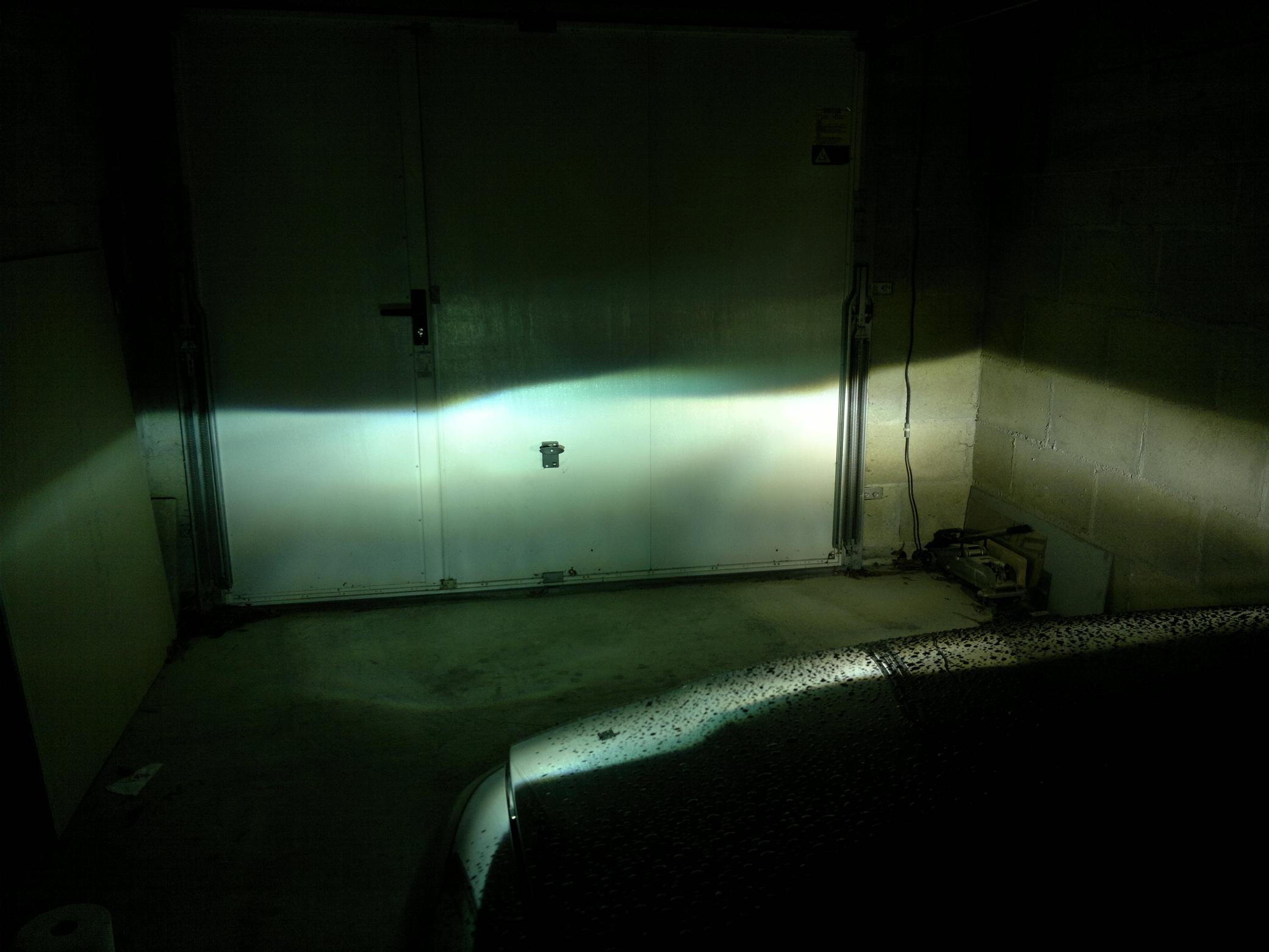

Eclairage avant installation du kit.jpg (240.53 Kio) Vu 2965 fois

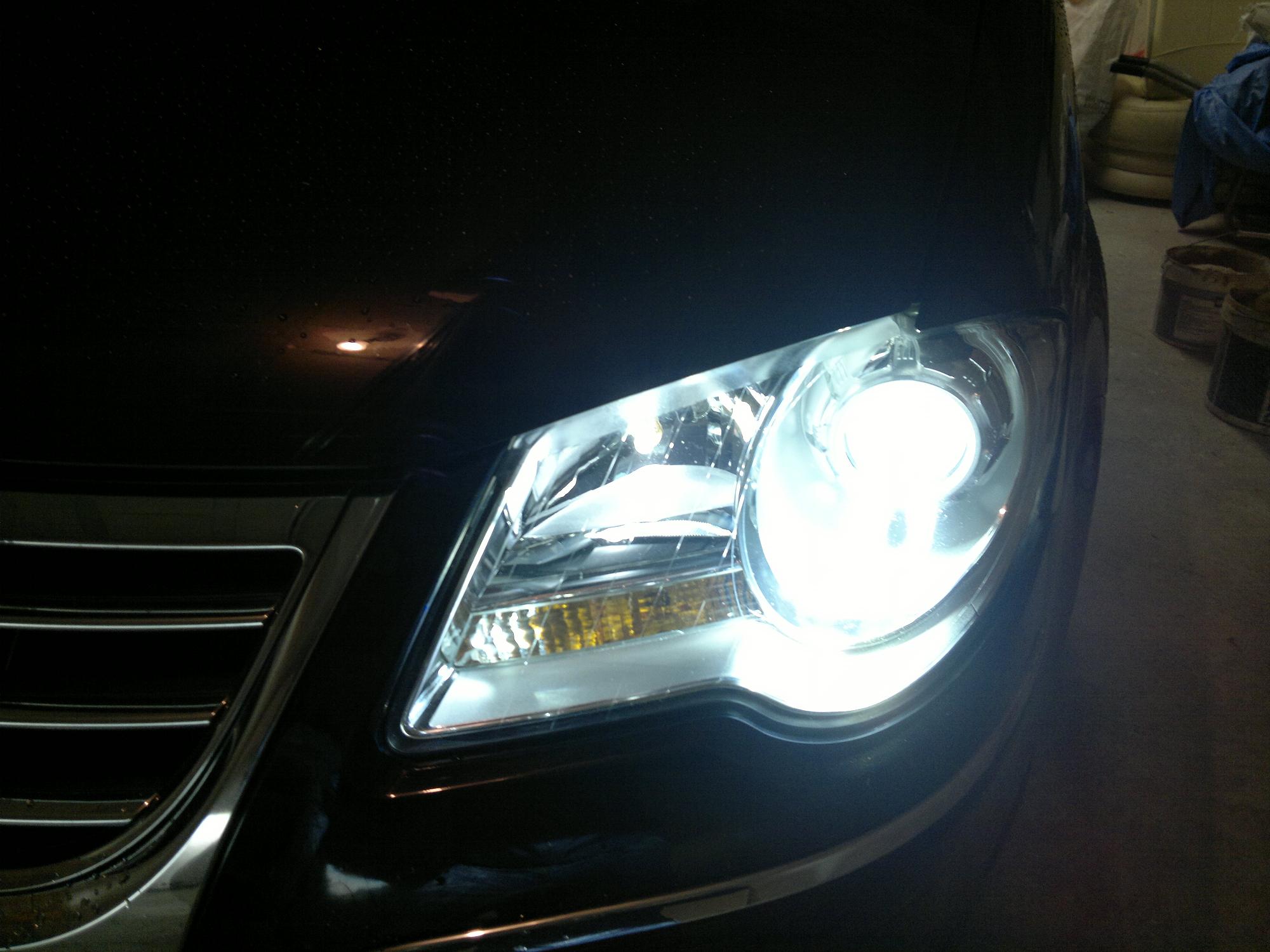

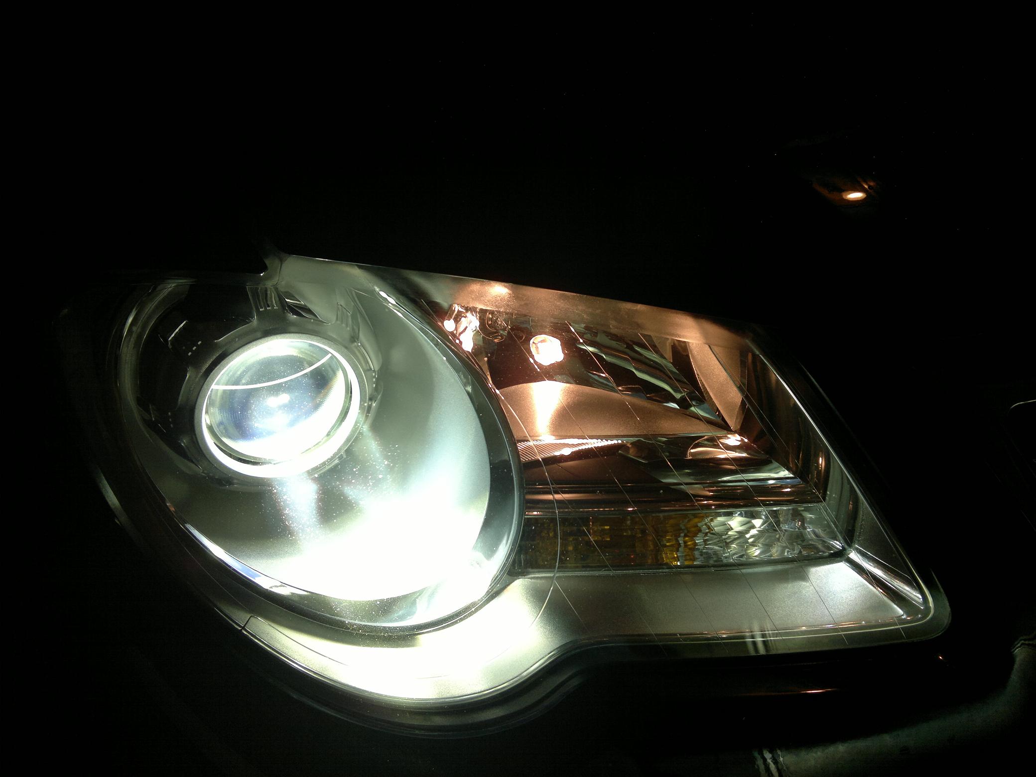

Ampoule xenon sur la gauche.jpg (214.65 Kio) Vu 2965 fois
En local, cela fait blanc avec quelques reflets bleutés (très très léger)

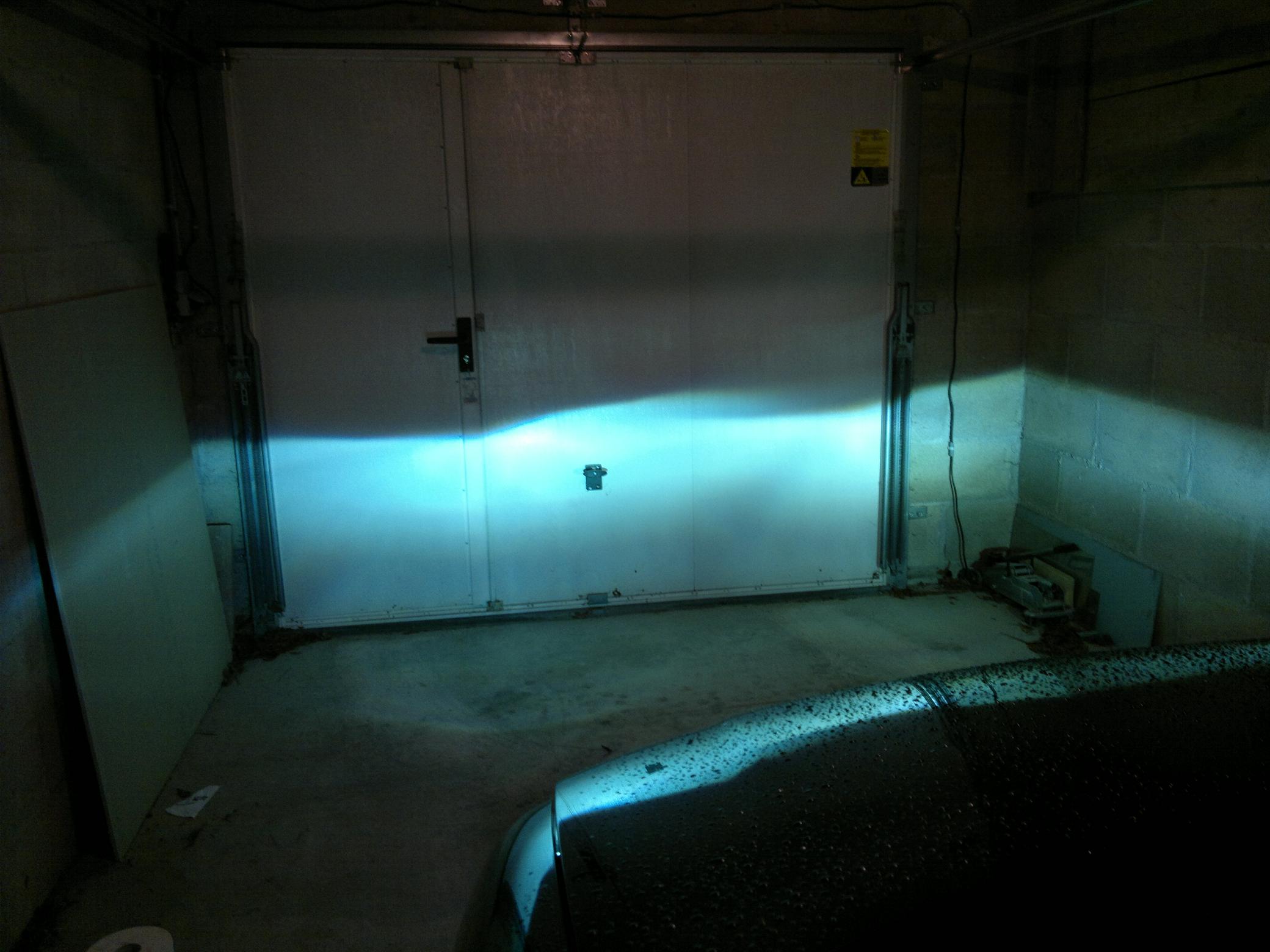

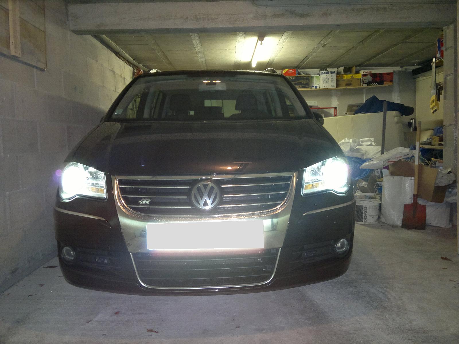

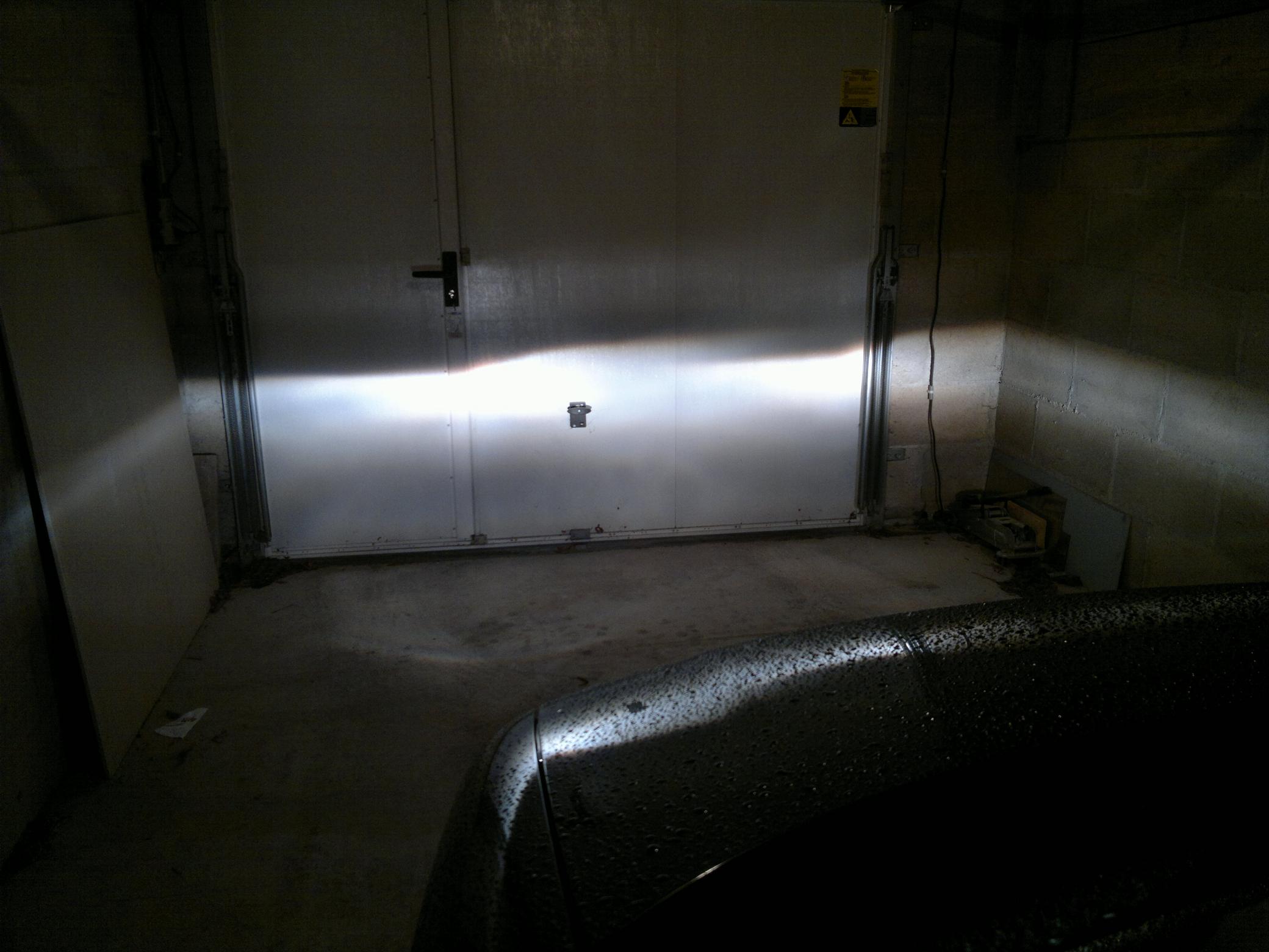

Eclairage avec les ampoules xenon.jpg (248.86 Kio) Vu 2965 fois
Si l'on compare l'éclairage avant et après installation, on peut voir que le faisceau éclairent les même point sur la porte.
Sur le mur de droite, on peut voir que le faisceau lumineux suit la jointure des parpaings dans les 2 cas :bizz:;

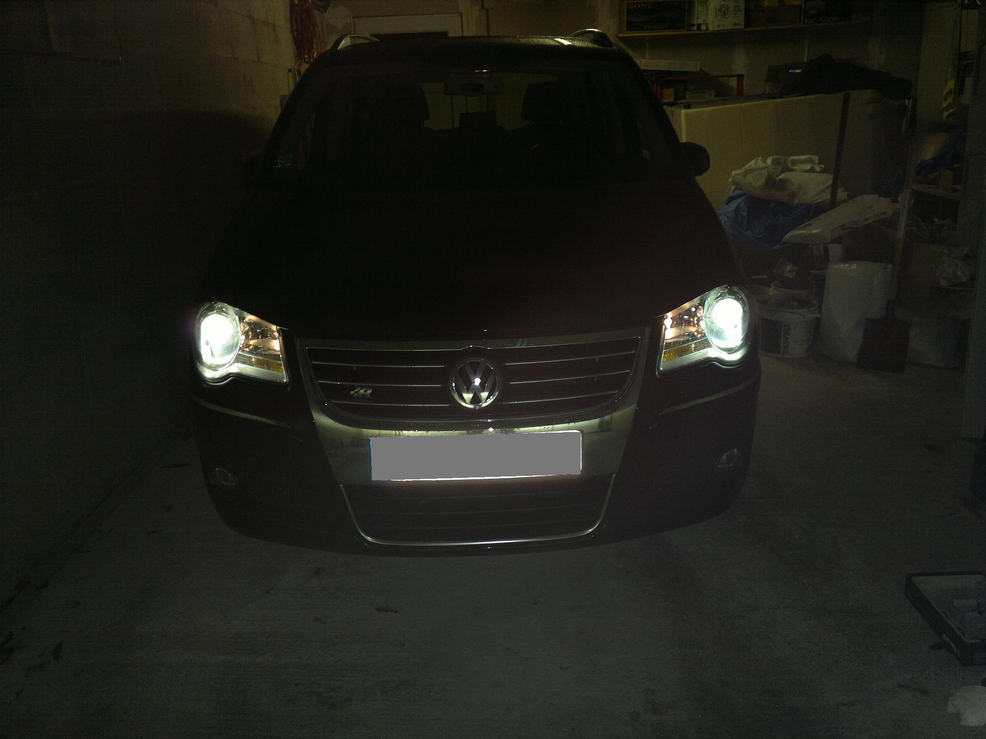

Ampoules xenon sans veilleuses LED.jpg (240.44 Kio) Vu 2965 fois
Eclairage tout xenon + veilleuses LED.jpg (216.81 Kio) Vu 2965 fois

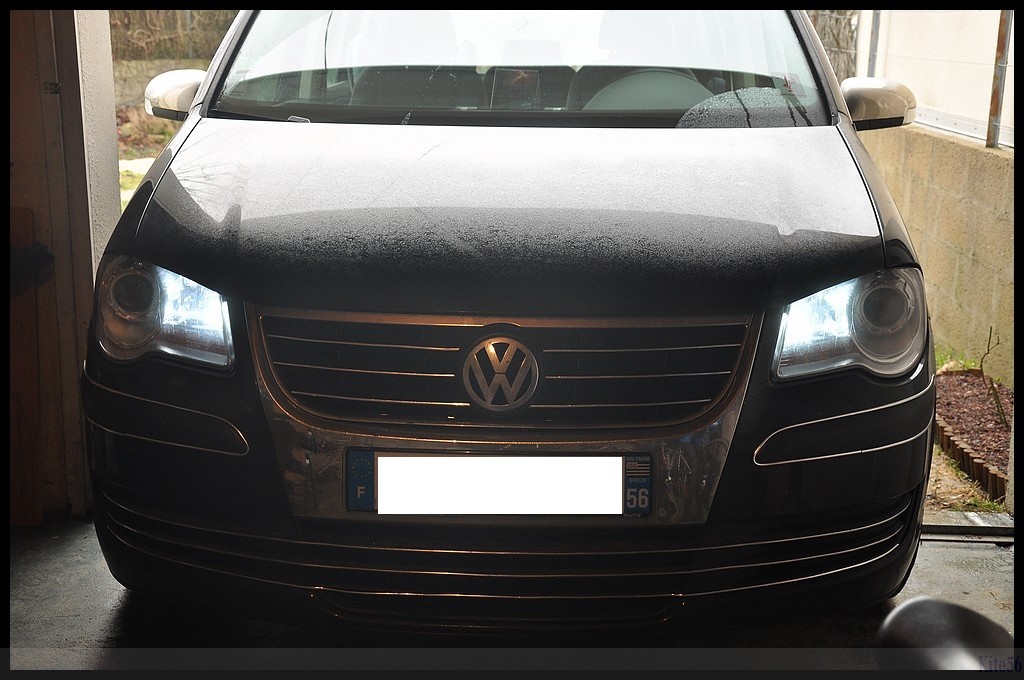

Bon alors comment dire :roll: TROP BIEN //§ //§ //§ :marr: :marr:

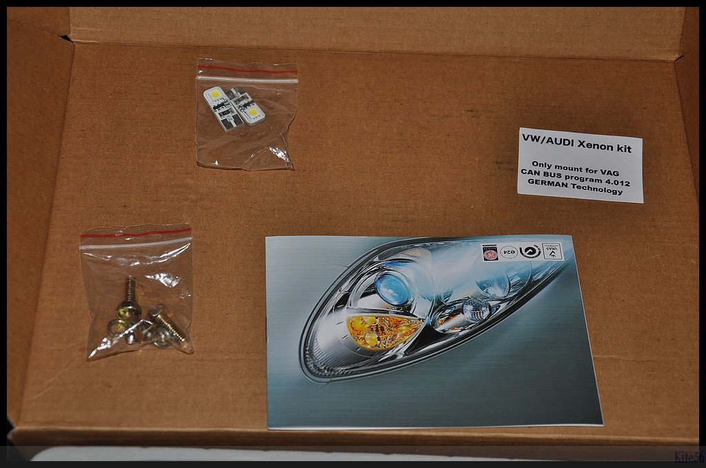

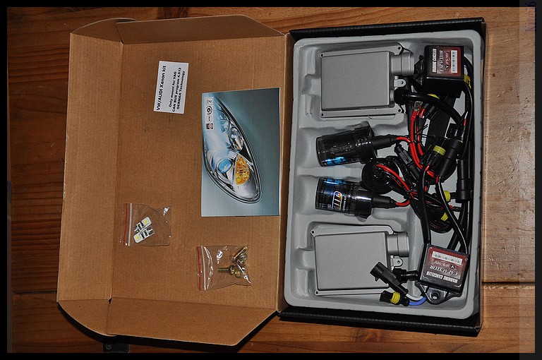

Allez je fais part moi aussi de mon expérience de montage, produit reçu suite à la commande groupé magistralement organisé par Raimudo via le site de Cyril http://www.hidxenon.fr/accueil-caaaaaaaa.asp c'est parti :
Tout d'abord réception du kit,très bien emballé et donc très bien protégé et de taille raisonnable car il passe dans la boîte aux lettre (dans la mienne en tout cas :marr: ) ce qui n'est pas négligeable
Ensuite on déballe et l'on a :
Et quand l'on ouvre, l'on peut voir : Les ampoules bien protégées, les ballasts, les modules anti erreur ODB (dont je n'ai pas eu besoin, toutou de 2007), les veilleuses gracieusement offerte, les supports de ballasts ainsi que la visserie pour fixer ces derniers

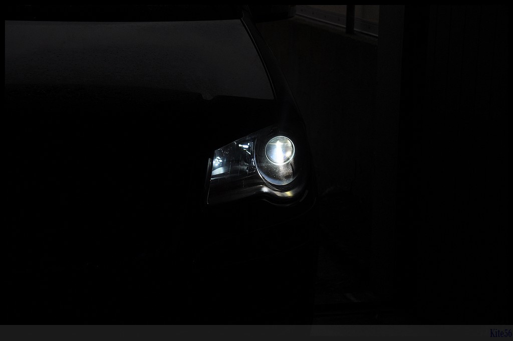

Bon passons aux photos avec seulement "MES" veilleuses qui ne sont pas celles de cyril fourni dans le kit
Pour les branchements, tout pareil que Raimudo : le noir (coté kit) avec le marron (coté connecteur d'origine) et le rouge avec le jaune
Pour l'agrafe en revanche je confirme ca peut être bien la galère, j'ai fini par prendre un ciseaux bien affuté et la miracle ::yik:: ca coupe nickel, propre, nette sans bavure //§

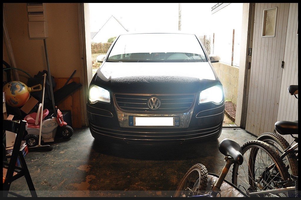

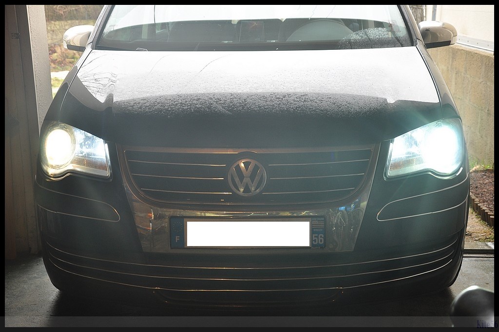

Allez les photos, qui ne rendent pas top car trop de luminosité derrière, j'essaierai d'en refaire de nuit.

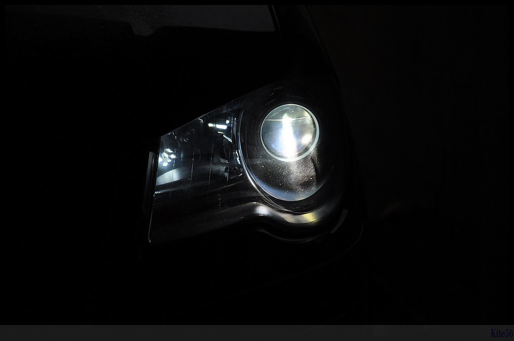

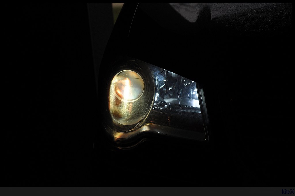

1er coté, coté droit xénon, à gauche normal,
je sais c'est le bazar dans le garage :vra: , désolé , promis un jour je rangerai :fau:

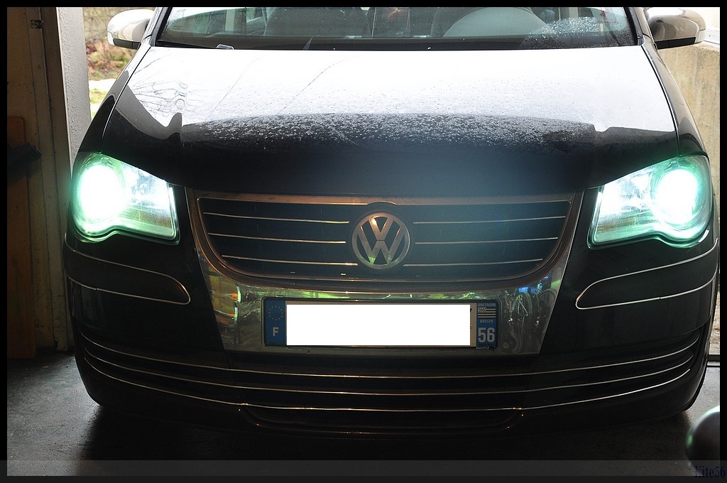

Coté droit xénon
Coté gauche normal
Et pour finir l'ensemble,qui peut paraître un peu "vert" mais qui en réalité est bien blanc avec des reflets bleue-violet comme sur les BMW ou Audi, tout comme je voulais //§ apoLLLLLonia
EN CONCLUSION :
Je dirai que ce kit est extrêmement simple,facile et rapide à installer !!! :vra:
Les difficultés "seraient" au niveau de la découpe des agrafes et encore avec le ciseaux on s'en sort très vite, le plus galère c'est de remettre les ampoules en place :angr: :angr: encore que d'un coté cela m'a pris 30 secondes et 5 minutes de l'autre donc ca va ca reste raisonnable.
Enfin je tiens à remercier encore une fois Raimundo pour cette commande (organisation,suivi...) ainsi que cyril pour les tarifs qu'il nous a proposé car un kit xénon à - de 100€ c'est pas mal.
Allez j'espère ne pas vous avoir soulé avec mes blabla et toutes mes photos, espérant que cela pourra servir à d'autre !!!
Bonne journée à tous et à toutes et bon montage aux autres :cop:
PS :désolé s'il reste des fautes d'orthographe je suis une buse :oops: :roll:

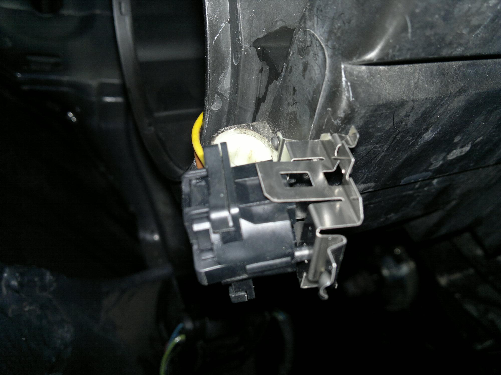

Mc Rai a écrit :Pour ceux qui souhaitait des détails sur l'agrafe supportant l'ampoule, j'ai fait quelques photos :wink:
C'est ici que viendront se brancher les 2 fils avec cosses :wink: (mais je pense qu'il faudra enlever l'agrafe avant pour la mettre sur l'ampoule HID)
[img]download/file.php?id=9302[/img]
Je remets l'explication de Raimundo, au cas où d'autres n'auraient pas tout compris comme moi.
Je viens de faire un essai rapide de montage ( sans succès ) :ghjgj: mais la clé c'est bien qu'il faut enlever cette maudite agraphe ! :mssss: pour fixer la HID ( je ne comprenais pas comment vous arriviez à la faire tenir cette satané ampoule ! :roll: )
Modifié en dernier par Néosis le 13 janv. 2011, 15:13, modifié 1 fois.
Oui, enlever l'agraphe du support noir pour pouvoir l'utiliser afin de fixer l'ampoule sur le phare
Le support noir, c'est la ou vous branchez les 2 fils avec les cosses :wink:
Je conseillerai de commander des agrafes pour fixer les ampoules HID car il va falloir les entailler (les agrafes, pas les ampoules ... :) ) et garder les connecteurs d'origines en place pour pouvoir rebrancher rapidement les H7 (en cas de panne, contrôle technique,...). Voir les photos des connecteurs que j'ai postées il y a quelques jours.
Dis moi Ledrob, est ce que tu as fini par commander les agrafes ?
Si oui, est ce que tu pourrais me communiquer la réf + le prix s'il te plait ?
Je voudrais en commander aussi, pour remplacer une en place que je vais refaire pour un meilleur maintient et en avoir 2 non entailler pour pouvoir repasser d'origine :wink:
Slt Raimundo,
désolé d'avoir tardé à répondre.
J'ai commandé les agrafes avant d'effectuer le montage et j'ai laissé celles d'origine en place (et intactes ) pour pouvoir remettre les H7 rapidement en cas de controle technique ou tout simplement si une lampe HID vient à lacher.
Tu peux en trouver chez tout concessionnaire de la marque sous la référence 1T0941160A pour environ 2.90€.
Pour faire les entailles je me suis servi d'un disque à meuler monté sur une "Dremel" et j'ai percé les caches à la scie cloche.
Tu peux voir tout ça sur les photos que j'ai postées sur la pages précédente.

Elles sont bien tes veilleuses Raimundo (mieux que les anciennes, si tu vois ce que je veux dire :marr:)
Elles tiennent bien ? Pas d'erreurs ODB ? On peut se les procurer où ?
Oui Guillaume, je vois très bien ce que tu veux dire :marr:
Veilleuse à LED chez hidxenon.Fr :wink:
tijou67
Messages : 1409
Localisation : Sète (34)
Message par tijou67 »
tu les trouves comment ces veilleuses :?: , moi un peu faiblarde
